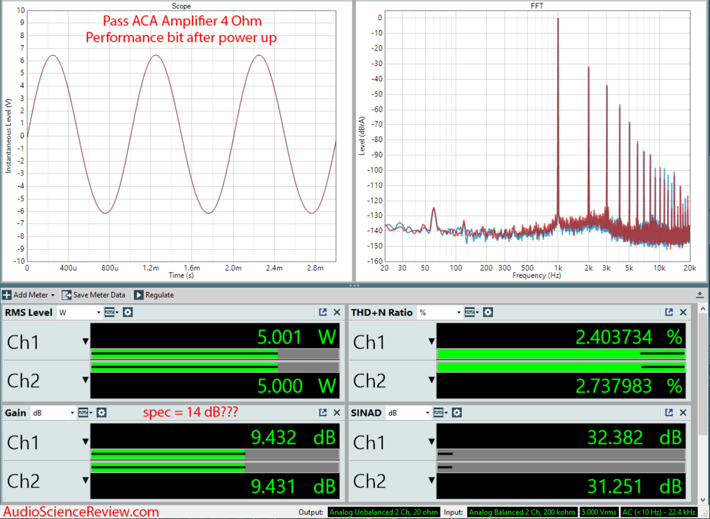

Adesso capisco il motivo per il quale un amplificatore normale viene considerato "povero" all'ascolto.

Un suono ricco di armoniche......amatissimo da molti audiofili

A parte il conosciuto effetto della distorsione che sposa questo fenomeno ai gusti personali, il suono originale, ovvero quello inciso nel disco, è di per se molto ricco di armonici originali registrati dallo strumento musicale.
Tutto ciò che comporta la successiva alterazione del segnale non fa altro che rendere il segnale falso.
La mia passata esperienza mi ha comunque insegnato due cose:
1) che un impianto bel strutturato (con distorsione bassa) inserito in un locale acusticamente "trattato" e con rumore di fondo acustico molto basso, fa emergere una miriade di particolari registrati.
2) che un impianto con caratteristiche acustiche mascheranti paradossalmente può giovare dell'effetto della distorsione, fornendo una prospettiva di suono pseudo-ricco di ciò che, per difetto, viene mascherato.
Il primo caso sarebbe da preferire...il secondo è, per certi versi, metterci una pezza sopra..
Tra due setup sbagliati regna il gusto personale, di contro, tra un setup ben strutturato e un impianto sbagliato regna l'ignoranza e la (in)capacità di saper valutare il valore del suono.

I residui presenti a 60 e 120 Hz fanno pensare a misure fatte negli USA.
Se quella è la distorsione armonica si può immaginare cosa sia l'intermodulazione.

Si Mario, il tuo occhio attento ha rilevato la frequenza di rete a 60hz.MarioBon ha scritto: 18/08/2022, 16:33 I residui presenti a 60 e 120 Hz fanno pensare a misure fatte negli USA.
Audiosciencereview dovrebbe essere in USA.
Questi apparecchi solitamente distorcono molto con le note tenute, e tendono a colorare uniformemente lo spettro in presenza di segnali musicali.
Dunque c'è una presenza significativa di elementi caratterizzanti...atti a farsi "riconoscere".
Carlo

Non potrebbe essere un dispositivo rotto o difettoso? mi sembra troppo come distorsione

No ,Carlo, poiché ce ne sono anche altri.Carlo ha scritto: 18/08/2022, 20:47 Non potrebbe essere un dispositivo rotto o difettoso? mi sembra troppo come distorsione
Se si punta alle sorgenti esoteriche e i file High resolution... è cosa sensata fare inquinare tali bontà passando per quella nebbia?
Magari poi li inseriscono in contesti con sorgenti da 22bit di risoluzione massima.
Il 3D verte a fare ragionamenti e riflessioni.

Personalmente non stimo Amir. Comunque si è americano.
Ma siamo sicuri che i suoi test e le sue misure siano affidabili ??
Bho … a me sembra un mix tra Robin Hood 2.0, ed Arsenio Lupin 4.0.
Secondo le sue misure suonano bene solo i Topping, il resto è tutto snake oil.
A patto che esistono ed esisteranno sempre compagnie che vendono fumo solido, è possibile che il 90% delle aziende produttrici di elettroniche o comunque implicate nel mondo hi-fi non superino i suoi rigorosi test ?
Parlo da inesperto di misurazioni, ma personalmente credo stia un po’ esagerando .

Le misure di Amir sono affidabili.ing.daniele ha scritto: 19/08/2022, 14:35
D.P.
Spesso ho confrontato le sue con tutte quelle che in passato ho raccimulato e conservato in archivio.
Da come parla intuisco che non ha idee confuse.
Sa cosa misura, e sa cosa misurare.
Una sola cosa gli attribuisco in negativo, quello di focalizzare troppo il risultato delle misure,.anche in quei numerosi casi in cui, le misure, ricoprono un ruolo ininfluente.
Certamente non è il caso di questo ed altri oggetti con simili prestazioni,...qui le cose sono palesemente udibili.

Beh... non usa la Focusrite Scarlett che usano gli altri...ing.daniele ha scritto: 19/08/2022, 14:35 Ma siamo sicuri che i suoi test e le sue misure siano affidabili ??
