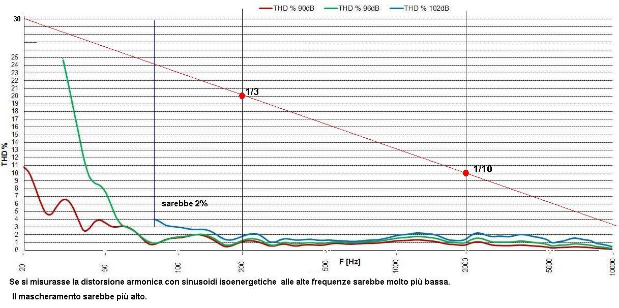

questa qui sopra è una misura di distorsione copiata dal sito di DiBiRama (che consiglio perchè ricco di test su altoparlanti)
e riporta la distorsione armonica misurata con livelli crescenti dello stimolo sinusoidale. Nel grafico ho sovrapposto una retta con pendenza di 10 dB per decade che mostra di quanto si dovrebbe attenuare lo stimolo per portarlo più vicino alle effettive condizioni d'uso.
Per un altoparlante di media qualità la distorsione è proporzionale all'ampiezza dello stimolo quindi si intuisce quanto si ridurrebbe la distorsione armonica.
