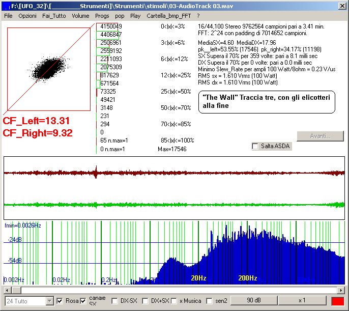

Cominciamo con la ASDA dell'intera traccia 3
Si noti lo scarso contenuto spettrale alle alte frequenza.

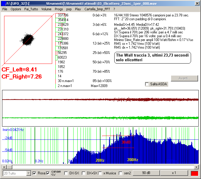

Questa invece è la ASDA degli ultimi 2^20 campioni (circa 23 secondi) dove si sentono gli elicotteri. E' stata applicata una pesatura sin quadro che coinvolge i primi e gli ultimi 9 campioni.
Nota: con la rappresentazione usata se lo spettro fosse rosa apparirebbe piatto.

La prima cosa da osservare è che il segnale non è molto intenso (raggiunge il 55% della Massim modulazione) e, nella traccia completa, il fattore di cresta raggiunge un valore di tutto rispetto (oltre 13).
Nell'ultima parte (elicotteri) il fattore di cresta è comunque notevole per il genere musicale (oltre 8). Quello che interessa di più è lo spettro che si presenta concentrato attorno ai 200 Hz. I 30 Hz sono una trentina di dB sotto. Anche se può fare impressione non è una traccia da bassi profondi ma da medio bassi molto intensi.

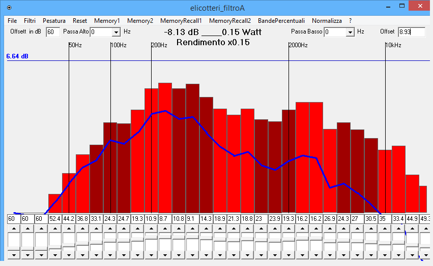

Con l'aiuto di un altro programma valutiamo l'effetto della applicazione della pesatura A:
Questo qui sotto è lo spettro a terzi di ottava relativo agli elicotteri senza pesatura
Questo qui sotto è lo stesso spettro ma con la pesatura A
questo qui sopra è lo spettro di prima ma pesato A. Come si vede la pesatura A toglie oltre 8 dB questo perchè questa pesatura privilegia la banda attorno a 1000 Hz e attenua gli estremi della banda audio.
Questo significa che se si confronta una misura di Leq(A) (Livello equivalente pesato A) con il valore di picco (nello stesso intervallo) si potrebbe valutare un fattore di cresta anche 3 volte più alto (come dire 24 invece di 8).
Questo non significa che l'errore debba essere per forza così alto ma che la pesatura A (in particolare con questo spezzone che ha lo spettro concentrato attorno 200 Hz) l'errore è sicuramente importante. Ne segue che la valutazione della "dinamica" è abbondantemente sovrastimata.
Nota: la linea blu rappresenta l'andamento dello spettro visto con un normale analizzatore di spettro a larghezza di banda costante.
Conclusione: gli elicotteri dei Pink Floyd non sono adatti per valutare l'estensione della risposta verso i basso e nemmeno per valutare la dinamica se si usa un filtro di pesatura A.
