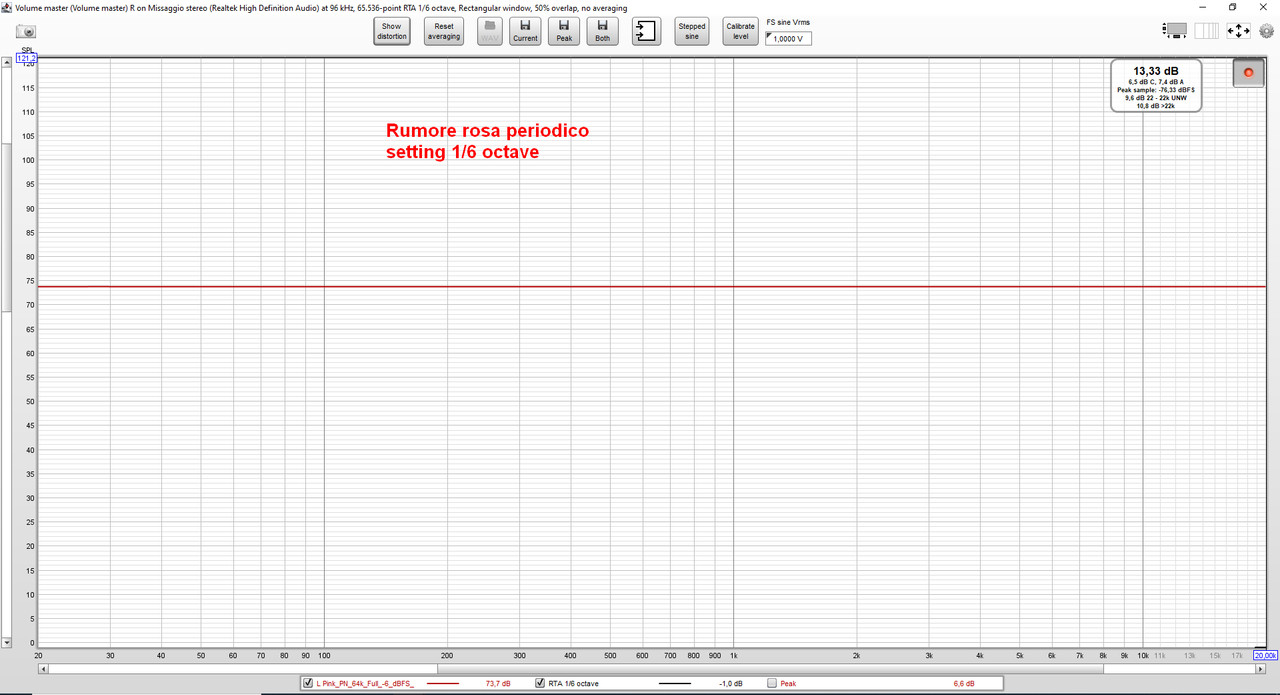

Il primo sta nel fatto che il personaggio impiega Rumore Rosa con l'analisi FFT, invece del Rumore Bianco, che darebbe una risposta lineare. In questo modo, però, è costretto a lavorare su una scala ampia 30 dB in più, per cui non vedrà bene le anomalie di risposta. :shock:
Il primo personaggio spiega delle cose in modo molto approssimativo, mentre il secondo personaggio (F.C) non sa che -anche- con il rumore rosa è possibile ottenere una risposta piatta come un righello.
F.C in passato ha dimostrato di pasticciare molto con le pesature e i segnali periodici, se consiglia il rumore bianco vuol dire che questa lacuna gli è rimasta.
Qui sotto un grafico con il rumore rosa, periodico, ovviamente senza alcuna pesatura (e 1/6 ottava)
In questo modo è possibile analizzare qualsiasi anomalia del diffusore.

Il rumore bianco contiene la stessa quantità di energia per larghezza di banda costante. Quindi tra 1000 e 1200 Hz c'è la stessa energia che c'è tra 5000 e 5200 Hz o tra 11000 e 11200 (larghezza di banda costante di 200 Hz).
Il rumore rosa invece contiene la stessa quantità di energia per bande percentuali costanti quindi tra 100 e 200 Hz c'è la stessa energia che c'è tra 1000 e 2000 Hz
(ogni ottava contine la stessa energia come ogni decade o ogni terzo di ottava).
In elettroacustica si usa il rumore rosa per non bruciare il tweeter che, con rumore bianco, riceverebbe la maggior parte dell'energia del segnale.
Dato un rumore bianco limitato tra 20 e 20kHz, se il taglio tra woofer e tweeter sta a 2000 Hz il woofer riceve una quantità di energia proporzionale a (2000-20)=1980 mentre il tweeter ne riceverebbe una quantità proporzionale a (20000-2000)=18000 (oltre 9 volte il woofer) con il rischio di bruciare.
Ricordo, per chiarezza, che l'energia è la potenza nell'unità di tempo.
Per vedere una risposta piatta con rumore rosa basta osservarla attraverso un banco di filtri a banda percentuale costante (di solito di usa un terzo di ottava ma si possono usare anche filtri a un sesto a un nono o a un dodicesimo). In alternativa si utilizza una pesatura di 10 dB per decade nel display. Gli strumenti un po' evoluti hanno queste opzioni.
Quello che è vero è che il rapporto segnale/rumore, con rumore rosa, peggiora all'aumentare della frequenza. A parte il fatto che anche con 16 bit il rapporto S/N a 20kHz è più che sufficiente per fare misure sugli altoparlanti, basta utilizzare un segnale quantizzato a 24 bit.
La musica possiede uno spettro più simile al rumore rosa che al rumore bianco. Per essere più precisi è analogo ad un rumore rosa attenuato agli estremi della banda. Nel rumore rosa il fattore di cresta è generalmente compreso tra 3 e 4 (9-12 dB), nella musica ho misurato anche 28 (circa 29 dB).

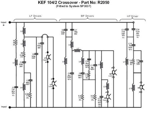

Fabrizio Calabrese ha scritto:Però l'idea della cella LC+R per correggere un picco di risonanza in gamma bassa non è affatto male, ma di solito non conviene applicarla sotto i 100-120 Hz, per il banalissimo motivo che a frequenze inferiori l'impedenza del diffusore può avere alti picchi (uno se a sospensione, due se reflex), che rendono inefficace l'equalizzazione passiva.
questa compensazione è stata usata nelle KEF 104/2 (provata da Fabrizio Calabrese per Stereoplay) e nel modello Nagra HP (provato da AR). La compensazione non è perfetta ma non si può dire che non sia efficace. Le osservazioni da fare, caso mai, sarebbero altre.
Per quanto riguarda l'impedenza della KEF 104.2 Il sig. Calabrese parla di "insuperabile eccellenza" . Quindi una compensazione "inefficace" porta a "insuperabile eccellenza". Notare che la compensazione è fatta proprio sotto i 100 Hz.
