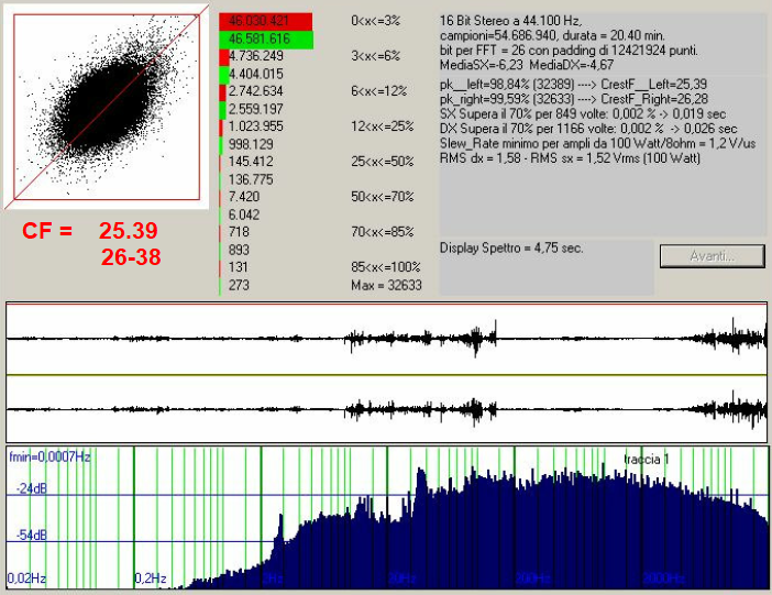

28 di fattore di cresta. Comunque il 28 non lo ho trovato, questo è un 26
Stravinsky the Firebird Suite su Telarc.
Qui ci sono gli altri esempi: http://www.mariobon.com/a/CFMusica/lista.htm
- Messaggi: 11049
Re: Valutazione di Dynamic Range & Crest Factor
questo è quello con 28: Traccia 3. Carmina Burana di Orf (Telarc)
http://www.mariobon.com/a/CFMusica/CD_4_Orf.pdf
ing.daniele
- Messaggi: 542
Secondo la figura, la traccia numero tre dovrebbe essere molto poco stereofonica, (anche in base alle indicazioni sul manuale di Music scope) confermi?MarioBon ha scritto: 08/05/2023, 15:37 questo è quello con 28: Traccia 3. Carmina Burana di Orf (Telarc)
