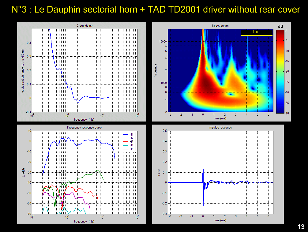

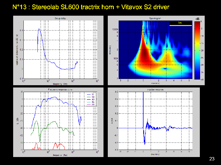

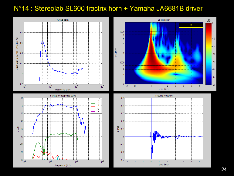

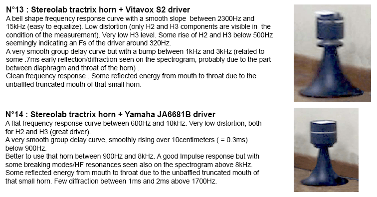

posto queste due misure di driver diversi sulla stessa tromba, le differenze sono evidenti. Dato che la tromba è la stessa i ritardi e la diffrazione non dovrebbero essere troppo diversi..
Re: Perché usare un driver con la tromba consigliata dal costruttore?
#7 Messaggio da MarioBon »

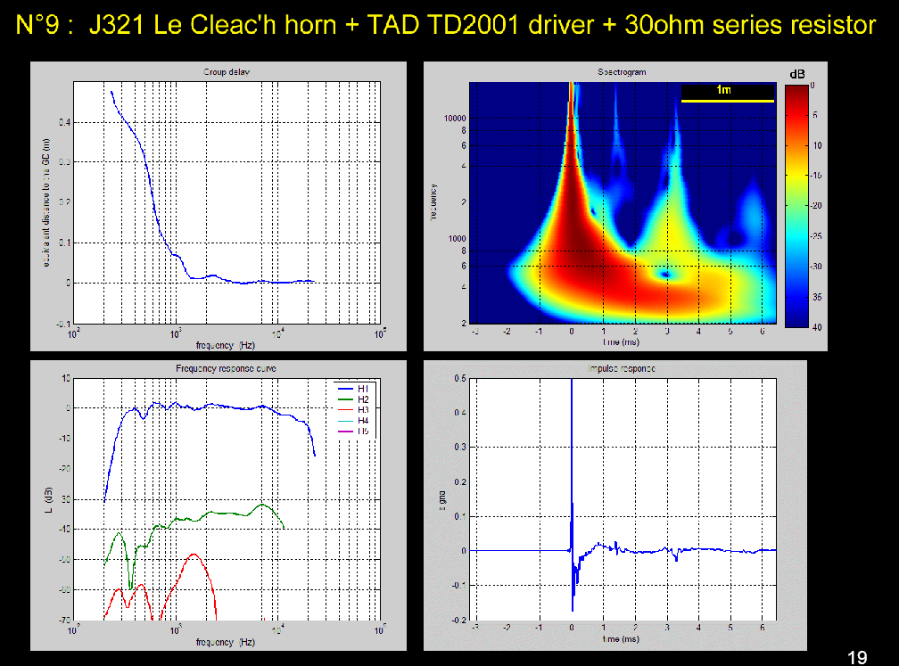

#8 Messaggio da MarioBon »
Stesso driver e trombe diverse:

Quindi quali sono le tue deduzioni a riguardo ?
Le mie sono che relativamente al primo test, i due driver hanno risposta in frequenza molto differente, quindi non ci si può aspettare un analisi perfettamente identica.
Le foto sono sgranate e non si vede bene, ma mi pare che in una delle due foto ci sia una sezione tra driver e tromba che manca nell'altra. Se è così le due trombe sono uguali solo come nome.
Secondo test, a parte che in una c'è un resistore, Le Cleach aveva ricavato i parametri del TAD 9001, dunque con quel driver partiva da una posizione di vantaggio rispetto agli altri (e direi che si vede...).
Posto qui sotto i parametri che usava per modellare in Hornresp nel caso interessino a qualcuno. Credo li abbia resi noti poco prima di morire. Nessuno sa come li ha ricavati e di conseguenza se siano validi solo per trombe con profilo LeCleach.
