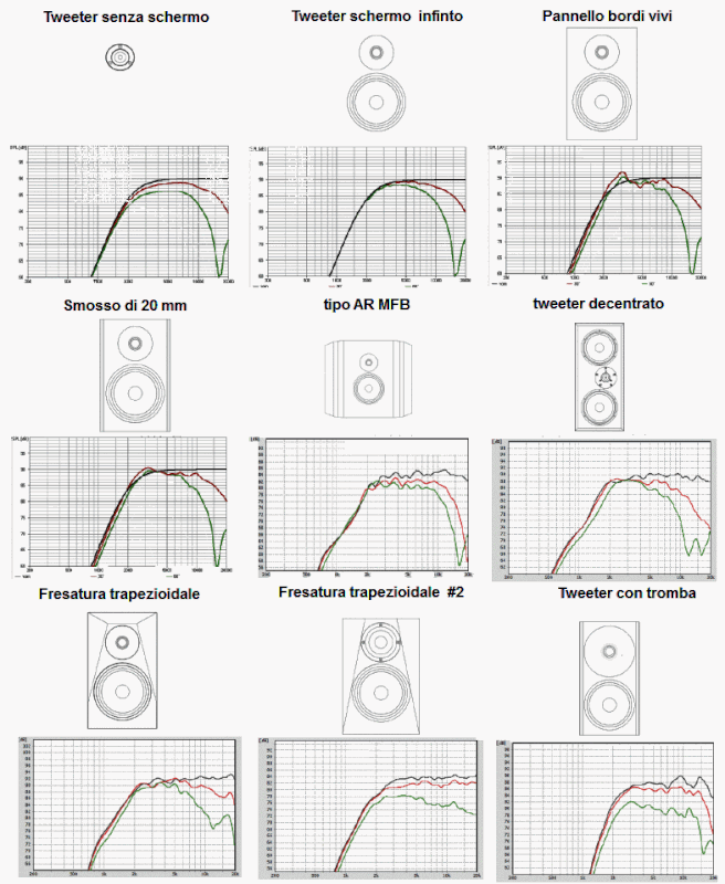

da questo link:
https://heissmann-acoustics.de/en/kante ... ranordnun/
postato da Interference ho estratto questa figura "riassuntiva" che mostra l'effetto della diffrazione ai bordi di diversi mobili.
Le più interessanti sono la terza della seconda riga e la prima e della terza riga.
Il pannello con gli spigoli vivi (terza della prima riga) sarebbe migliore se il tweeter fosse più lontano dal bordo superiore.

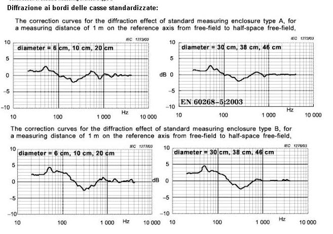

Bisogna comunque considerare le dimensioni del pannello perchè l'emissione proveniente dai bordi potrebbe dare fastidio a frequenza più basse della frequenza di incrocio.
Al crescere della frequenza gli altoparlanti diventano direttivi e la diffrazione ai bordi, di conseguenza, si attenua.
La cosa migliore è sempre arrotondare i bordi come si vede nei mobili di prova indicati dalla IEC

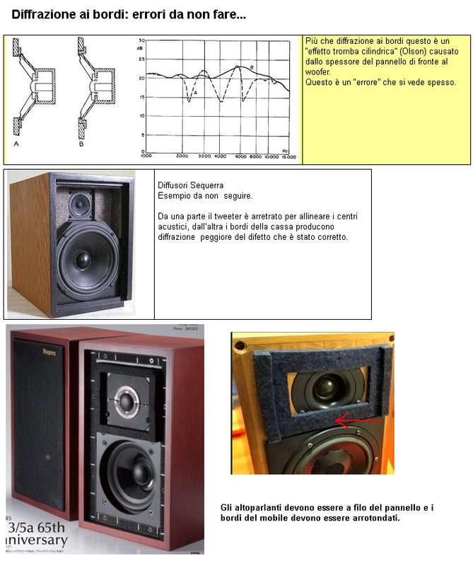

#6 Messaggio da TeoMarini »
MarioBon ha scritto: 22/06/2023, 15:14 Immagine
L'ultima in basso a destra (con la freccia rossa), con bordi arrotondati: SI
Le Rogers, con pannello incassato e bordi vivi: NO

Per quanto riguarda l'ultima in basso a destra andrebbe verificato, con qualche misura, l'effetto di quelle sporgenza di feltro.
