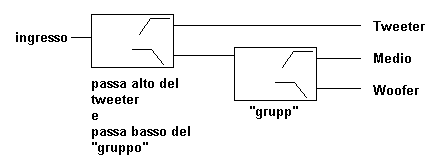

Re: Gryphon Kodo
prendo il woofer ed il medio
faccio il cross over per questi due.
A questo punto tratto queste "gruppo" (woofer, medio, filtro) come se fosse un altoparlante unico (tenendo conto della risposta, impedenza e tutto il resto).
Ora faccio il cross over del "gruppo" con il tweeter.
Di norma quando si fa un tre vie si collegano in parallelo i tre altoparlanti ciascuno con il suo filtro (filtro in parallelo). In questa condizione, se si fa una modifica sul medio, si altera anche l'incrocio con il woofer (tanto o poco dipende da quanto sono distanti le freq. di taglio woofer-medio e medio-tweeter). Con il sistema descritto sopra ciò non può avvenire (matematicamente).
Segue una terza fase di ottimizzazione (che fa il computer) per ridurre il numero di componenti del filtro e/o ottenere una impedenza più favorevole a parità di risposta.
