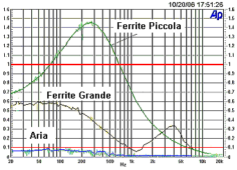

il grafico mostra la distorsione in corrente prodotta da una bobina con ferrite di “diametro piccolo” (verde) e con ferrite “diametro grande” (nero). La ferrite piccola satura a bassi livelli di corrente e distorce in gamma medio bassa (nell’intorno della frequenza di cross-over).

Nei condensatori la distorsione dipende dalla tensione ai capi, nelle induttanza dipende dalla corrente.
Il nucleo, se presente, deve avere un diametro attorno ad un centimetro e mezzo e deve essere a "bassa permeabilità" . In sostanza la presenza della ferrite deve aumentare il valore di induttanza di 3 massimo 4 volte.
I nuclei migliori sono realizzati con polveri di ferro pressate o con lamierini (come quelli dei trasformatori).
