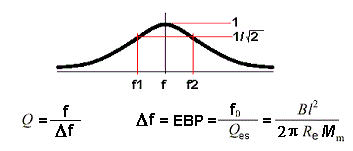

Per definizione l'EPB è il rapporto tra la frequenza di risonanza dell'altoparlante e il suo Qes. EBP è una larghezza di banda. Come è noto un altoparlante è caratterizzato dal fattore di merito elettrico (Qes) e dal fattore di merito meccanico (Qms) che forniscono il Qt o fattore di merito totale (pari al parallelo di Qms e Qe). il Qt è sempre minore di Qes. Se Qms è maggiore di 10 si può arrotondare e considerare Qt circa uguale a Qes.
Nelle definizioni di EBP che ho trovato si parla sempre di Qes.
Qes e f0 non sono grandezze tra loro indipendenti. Va detto che lavorare con un altoparlante con BL alto o con massa Mm o Re molto piccoli può portare allo stesso valore di EBP ma non è esattamente la stessa cosa.
DeltaF=f2-f1
La figura qui sopra mostra che l'EPB è una quantità standard alla quale è stato associato un acronimo (cosa che gli dà una certa importanza).
Veniamo al significato fisico di EPB. Lo spostamento , la velocità e l'SPL prodotto dall'altoparlante su schermo infinito e a bassa frequenza (ka<1) dipendono
- da Qms se è pilotato in corrente
- da Qt se è pilotato in tensione (da Qes se Qms > 10)
Quindi Qes, da solo, è significativo solo se Qms è molto alto.
La figura mostra la relazione tra la velocità dell'altoparlante e Qt quando l'altoparlante è pilotato in tensione. Come detto Qt si approssima con Qes per Qms > 10.
Quindi EBP è in relazione con la velocità dell'altoparlante, non tiene conto delle perdite, attribuisce lo stesso valore ad altoparlanti per cui il quadrato di BL è pari al prodotto di massa per Re per 6,28 .
Secondo me non aiuta e, specie con i woofer per HiFi che hanno Qms bassi, è fuorviante,
