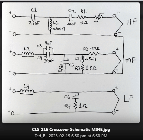

Il tweeter potrebbe essere protetto con un PTC. Sarebbe opportuno trovare lo schema del filtro cross-over.
Re: Smette di Funzionare
questo dovrebbe essere lo schema del filtro e si vede un PTC in serie al tweeter.
E' probabile che questo PTC intervenga prematuramente e attenui il tweeter.
Va cambiato.
Si potrebbe anche metterlo in corto (togliendo la protezione del tweeter) ma non lo consiglio

Nelle mie XLS15 i PTC li ho bypassati e al momento non ho mai avuto problemi anche se personalmente non ascolto a volume elevato
