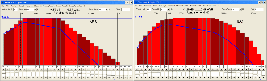

Potenza AES e potenza IEC
Per gli altoparlanti professionali viene specificata la potenza AES che si misura applicando, per due ore, un segnale con larghezza di banda di una decade limitata da filtri passa alto e passa basso Butterworth del secondo ordine.
La potenza IEC viene misurata applicando, per cento ore, un segnale con spettro esteso su tre decadi con gli estremi attenuati (vedi oltre).
Le condizioni di misura dello standard IEC sono più gravose dello standard AES. Gli altoparlanti per HiFi sembrano sopportare poca potenza, in realtà è lo standard AES che tende a sovrastimare la potenza sopportata. Questo non significa che un woofer pro non sia in grado di smaltire potenze nell'ordine delle migliaia di Watt.
Se lo stimolo è rumore rosa (flat = stesso RMS per terzo di ottava) per ogni raddoppio della banda passante la potenza sopportata va dimezzata. Al contrario se la banda passante e minore di una decade la potenza sopportata aumenta. Questo favorisce i subwoofer dove la limitazione dipende più dal massimo spostamento che dalla potenza sopportata.
