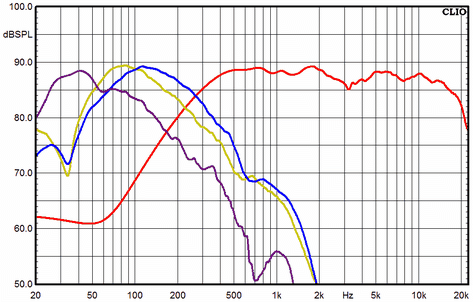

A parte le considerazioni filosofiche ho citato il kit NEXT4 perchè, come le Wilson, utilizzano due woofer di diametro diverso uno da 10" in reflex e uno da 8" in cassa chiusa (almeno così sembra). I due woofer sono in parallelo. Qui di seguito il fitro.MarioBon ha scritto: 03/11/2024, 19:30 Al limite meglio fare queste:
http://www.troelsgravesen.dk/NEXT4.htm
Dalle figure si evince che, con questa soluzione, nel crossover non compare il condensatore in serie al medio basso.
Sarebbe una bella cosa se non fossero stati aggiunti dieci componenti per compensare l'impedenza. A me non sembra logico.
L'impedenza, almeno, mostra minimi attorno a 4 Ohm (mentre la Wilson arriva a 1.6 Ohm)
Da notare che la somma delle superfici del 10" (330 cm2) e dell'8" (220 cm2) è pari alla superficie di radiazione di un 12" (450 cm2). Quindi si poteva utilizzare un singolo 12" magari con un medio basso un po' più sensibile.
Nota: considerato i costo del filtro passivo forse conviene realizzare la versione attiva.
