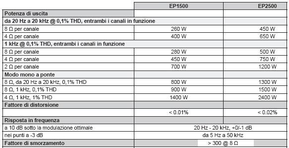

ep2500
https://mediadl.musictribe.com/media/sy ... 897822.pdf

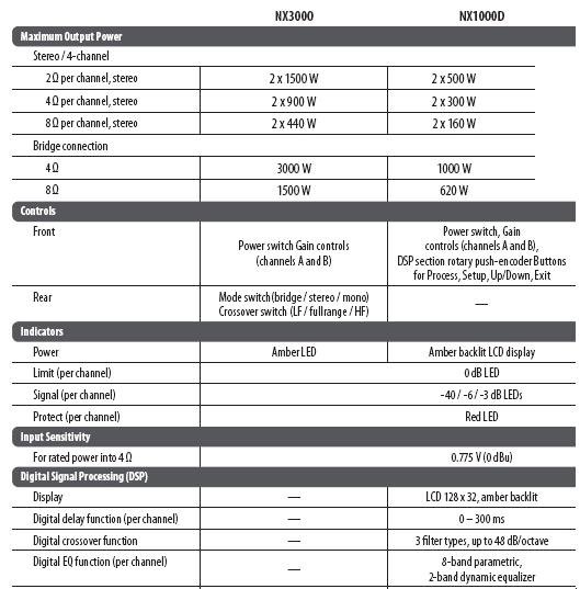

nx3000
https://mediadl.musictribe.com/media/PL ... IES_WW.pdf
nx3000

Non è cosi semplice… le potenze dell nx3000 sono di picco quindi non si conoscono le potenze reali. Mentre nell ep2500 le potenze sono espresse in rms ma sicuramente ci sarà qualche percentuale di perdita..

Per fare una scelta servono dei criteri.
l'ampli va usato con un sub quindi non sono richieste particolari doti timbriche. Dato che possono operare su due Ohm dobbiamo pensare che siano entrambe stabili.
restano tre criteri:
- la potenza nx3000 3.4 ep2500 2.4
- il fattore di smorzamento
- la flessibilità
la flessibiltà dipende dalla possibilità di utilizzarlo a ponte, in parallelo e dalla disponibilità di eventuali filtri cross-over.
Dato che sarà usato a ponte la distorsione sarà contenuta.
il fattore di smorzamento di questi amplificatori è normalmente alto e non dovrebbe essere un problema.
Resta la potenza. Se la potenza è di picco basta dividerla per due.
comunque l' nx3000 ha un rapporto W2/W8 pari a 3.4 mentre l'ep2500 si ferma a 2.4. L'ideale è 4 (rapporto tra la potenza erogata su 2 e 8 Ohm).
Tra 3000 e 2400 Watt la differenza è di 0.97 dB scarsi.
La potenza necessaria dipende dalla sensibilità del sub woofer e dal massimo SPL che si vuole ottenere.
Nota la sensibilità e il massimo SPL si calcola la potenza e si sceglie l'amplificatore.
Bisogna poi verificare se il sub può produrre l'SPL desiderato alla frequenza più bassa desiderata (e questo è un po' più complicato).
Personalmente sceglierei l'nx3000 il cui comportamento è più vicino all'amplificatore ideale e poi gha un parametrico a 8 bande che può essere molto utile per correggere la risposta in assenza di un DRC.
