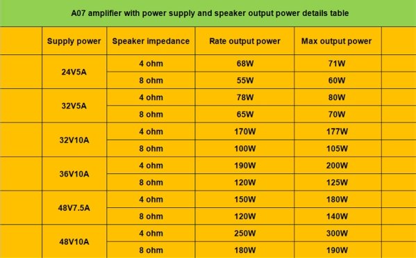

poi ho trovato questa tabella di potenze dell' ampli in funzione dei volt e degli ampere applicati. non so se può servire a qualcosa
https://m.media-amazon.com/images/S/apl ... _V1___.jpg

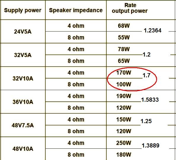

Un amplificatore ideale raddoppia la potenza al dimezzamento del carico. Utilizziamo la tabella per calcolare il rapporto tra la potenza erogata su 4 e su 8 Ohm. Il valore ideale è 2. (meno di 1.414 è poco, maggiore di 1.6 è buono). [Fine Premessa]
Leggengo la tabella si vede che la condizione migliore si ottiene con l'alimentazione a 32 Volt e 10 Ampere. Il rapporto 1,7 è decisamente buono.
Come si vede, per tensione di alimentazione maggiore o minore di 32, il rapporto è minore di 1.7 (peggiora)
In base a questa tabella l'alimentazione deve fornire 32 Volt e almeno 10 Ampere.
Per ottenere potenza su 2 Ohm servono 12 A per canale (24 A in tutto)
è sempre bene verificare i dati:
per ottenere 100 Watt continui su 8 Ohm la tensione sul carico deve essere di 40 Volt di picco o 28.28 Vrms quindi 32 Volt sono pochi a meno che non si riferiscano alla tensione RMS del secondario del trasformatore di alimentazione (che corrisponde a 45.2 Volt di picco).
Se invece si tratta di 100 Watt di picco (50 Watt continui) allora la tensione di picco richiesta sul carico è di 28.28 Volt nel qual caso 32 Volt sembrerebbero adeguati.
Per concludere l'uso della tabella è incerto perchè non è proprio chiaro a cosa si riferisca.
Quello che è chiaro è che esiste un valore di alimentazione che fornisce la prestazione più vicina all'amplificatore ideale.
Questo conferma che tontonare la tensione di alimentazione a sentimento non è una buona idea.

grazie, la tabella è fornita dal costruttore stesso, che vende ( mi pare ) anche gli alimentatori separati, queli del tipo inscatolato
di serie c'e il 32v 5a che è quello che ho io, lo stesso prodotto sempre 32v però 10a veniva mi pare una ventina di euro di più, quindi siccome
sono tirchio non li ho spesi. poi per dire vendevano anche un' alimentazione bella, in scatola di alluminio 48v 10a, comunque
costava di più del solo ampli. comunque il finale titolare che ho, un autocostruito in classe a/b, potenza sarà sui 100 w/ch/8 ohm,
va meglio su tutti i parametri, quindi presto tornerà al suo posto.
