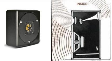

Per quanto riguarda il tweeter posteropre (o tweeter ambientale) ho cominciato ad usarli (con soddisfazione) nel 2004 nei modelli Opera Diva e Divina. La prima ad usarli è stata Cerwin Vega (50 anni fa). Lo usa anche Revel (https://www.stereophile.com/content/rev ... ifications), Triangle (https://trianglehifi.com/products/encei ... z-australe) e altri costruttori. La radiazione posteriore è stata copiata anche da Sonus Faber per il modello "Fenice" poi rinominato "the Sonus Faber".
il tweeter ambientale (a destra) è prodotto da VPMS e si abbina a qualsiasi cassa.
https://classicalcandor.blogspot.com/20 ... eview.html

Per Mario, grazie dell’intervento, molto molto utile, consigli fatti “da uno dei papà del TW posteriore” che oggi si vedono sempre più frequentemente, persino un 2vie completo rivolto dietro su diffusori dalle dimensioni importanti…
Sono sicuro che farò una prova direttamente in ambiente dove verranno posizionati i diffusori.
