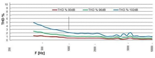

Per quanto riguarda il medio a cupola da due pollici Ciare HM500 è interessante osservare le misure fatte da DiBiRama
ed in particolare la distorsione armonica totale:
per mantenere la distorsione sotto l'1% a 90 dB è opportuno tagliare a 700 Hz o più. Poi si arriva tranquillamente a 5000 Hz
La distorsione a 102 dB (blu) non è significativa.
la cupola da due pollici Dayton Audio RS52AN-8 (disponibile anche in seta) costa poco meno ma forse va anche meglio.
https://costruireaudio.com/PDF/Dayton%2 ... gJhl_D_BwE

Scusa non capiscoMarioBon ha scritto: 26/02/2025, 17:38 Per quanto riguarda il medio a cupola da due pollici Ciare HM500 è interessante osservare le misure fatte da DiBiRama

DiBiRama misura la dustorsione armonica totale a tre livelli: 90, 96 e 102 dB.
Altri la misurano a 85, 90, 95 e 100 dB (Stereoplay tedesco)
La distorsione misurata con il livello a 90 dB è vicina alle effettive condizioni d'uso, 96 dB è alto, 102 dB è troppo alto
In pratica i 102 dB vengono raggiunti sui picchi di segnale, la distorsione dura poco tempo e viene percepita di meno.
In sostanza per percepire la distorsione questa deve durare un certo tempo.

comunque volando pure basso e restando sul pratico, in una delle mie casse quel medio ciare li l' hm 500 ce l'ho
e tiene botta benissimo anche ad alti volumi, è tagliato sui 1000 hz abbondanti ( circa ) e andrà fino ai 3500.
l' ho tagliato sui mille non per il discorso distorsione ma per la risposta, suona meglio ( prima c'è una gobba )
