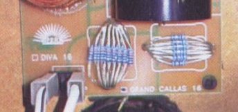

Si prendono 10 resistenze Vishay:
- a strato metallico MOX,
- tolleranza 1%
- coefficiente termico di 100 ppm o migliore
- potenza da 0.6 a 1 Watt (a seconda delle esigenza)
di valore pari a 10 volte il valore richiesto e si collegano in parallelo a formare un grappolo.
Si ottiene così un resistore di qualità superiore alle redistenze "per uso audio" e che può essere usato come riferimento.
per esempio
per fare un resistore da 2.2 Ohm (da 6 o 10 Watt) se ne usano 10 da 22 Ohm da 0.6 o 1 Watt
per fare un resistore da 2.0 Ohm da (6.6 o 11 Watt) se ne usano 11 da 22 Ohm da 0,6 o 1 Watt

Le resistenze in foto sono in parallelo, quindi per ottenere 2,2 Ohm con 10 resistenze in parallelo, il valore di una singola resistenza dovrà essere di 22 Ohm
10 resistenze da 22 Ohm in parallelo (22 : 10) = 2,2 Ohm
Usa resistenze da 1Watt, tanto ce ne sono 10 in parallelo a la risultante è come un singolo resistore da 2,2 Ohm 10Watt
