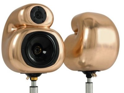

a differenza delle Tidal guardo queste (in oro massiccio per 4.7 milioni di euro nel 2020) e mi immagino come possano suonare (come un due vie con un larga banda e un super tweeter).
https://www.afdigitale.it/diffusori-piu ... -pleasure/
