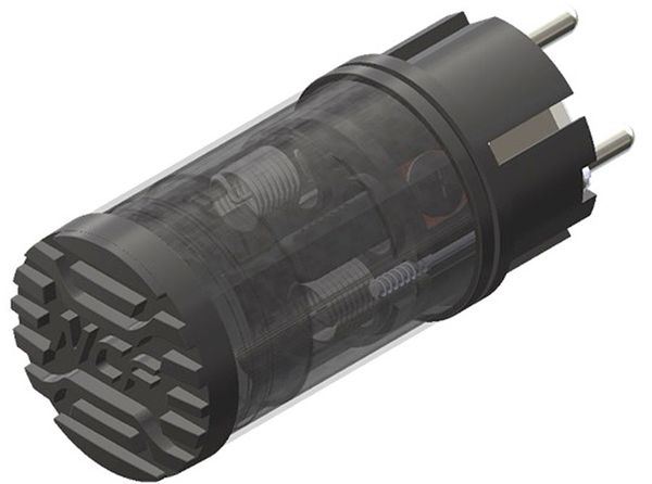

quindi passiamo all' audio: vendono simil filtri fatti tipo come una presa schuko da inserire nella ciabatta che alimenta le elettroniche e che presumo che dentro abbiano o delle induttanze avvolte con qualcosa o anche avvolte in aria. quindi qualcosa filtreranno anche qua, però la corrente è in alternata. il punto è che sono inserite in parallelo e non in serie. ne ho vista una aperta ed in pratica non ha circuito, ma solo una spira avvolta che entra ed esce dalla fase, una dal neutro e niente sulla terra. secondo voi come fa a funzionare, cioè la corrente prima di andare verso le elettroniche fa una deviazione verso l'nduttanza, si rilassa un attimo e poi riparte, o qualcosa di simile ? su you tube ci sono dei video con musica, qualcosina che cambia in effetti si sente.

era questo il dubbio amletico
https://hificonnect.com/wp-content/uplo ... /index.png
https://image.son-video.com/images/arti ... .jpg?p=600
https://audiosaul.de/wp-content/uploads ... aufbau.jpg
a meno che poi non ci sia altro che non si vede
qui sotto come si usa
https://i.ytimg.com/vi/qdElYwK2ggQ/maxresdefault.jpg
esistono anche di altre marche
questo è tratto da un forum e dice che non c'è un circuito
https://i.postimg.cc/Fznt8sst/boxwithsprings.png
quindi vabbè che ho la terza media in quanto sono dovuto andare a lavorare presto per la pagnotta, però se si riesce a spiegare un pò questa storia

Se ho capito come è fatto in quelle piccole induttanze non circola corrente.
Il fatto che usi rame OCC rodiato con questa NCF (Nano Crystal Formula) mi rende istintivamente sospettoso.
Costa abbastanza per contare sull'effetto psicologico ma meno che cambiare un pezzo dell'impianto

Io ho chiesto a un ex collega molto esperto in elettronica/elettrotecnica, e anche altro, vediamo cosa mi risponde.
Un sistema così non l'avevo mai visto, e non saprei come possa funzionare, se non che le bobine possano vibrare per conto loro per qualche motivo e generare una qualche tensione indotta che si pone in controfase ai disturbi attenuandoli, ma mi pare di fantasticare un pò troppo...

nel mentre, l' a.i. mi sta sorvegliando
vado su you tube per ascoltare qualcosa e mi viene proposto questo video, mai visto prima
è una prova di asr dell' oggetto, in pratica non c'è niente e non fa niente, a parte
alleggerire il portafoglio altrui
il tipo che parla tale amir, però almeno è simpatico

Il mio ex collega mi ha risposto, ha detto che concettualmente potrebbe anche avere un senso, ma come è realizzato è una cag... e se lo dice lui mi fido, perchè in elettronica è forte come pochi...
