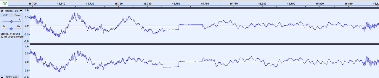

Sono incuriosito da questo artefatto, in pratica un'onda quadra presente nella traccia 8 del CD originale del cantante Mango - Visto Così (1999) .
E' presente anche nel brano caricato nel canale ufficiale: https://www.youtube.com/watch?v=7cRGJ4frhj4 e lo si può rilevare al secondo 15 circa.
Con le cuffie si riesce a sentirlo abbastanza distintamente, ma provate con dei diffusori... niente, zero, non esiste. Ho pensato al crossover che non ricostruisce bene le onde quadre... ma anche collegando il woofer diretto, non si riesce a percepire l'artefatto, e non so spiegarlo. sicuramente non è facile individuarlo se è scappato anche ai fonici che hanno mixato e mandato in stampa.
p.s. una volta individuato, in verità, se si sta molto attenti lo si percepisce appena appena nei diffusori, non so nei vostri, potrebbe essere una nuova sfida di qualità "risolvente" del vostro impianto :D

Avevo fatto anche la prova di attaccarmi, letteralmente, con l'orecchio al diffusore, e l'artefatto era ugualmente appena percettibile solo perché con orecchio addestrato.
Da quello che sono riuscito a rilevare, in cuffia si riesce a sentire distintamente perché l'onda quadra copre lo spettro intero della gamma udibile e la cuffia riesce a riprodurla tutta.
Il crossover del diffusore ci mette del suo, ma anche con il woofer diretto è appena meglio, giacché non viene riprodotta la gamma alta, ciò contribuisce a mascherare l'artefatto.
Ovviamente, se mi allontano dal diffusore, anche con orecchio addestrato, l'artefatto non è più rilevabile per i motivi ottimamente espressi nel messaggio sopra.
Dal momento che nessuno ascolta le onde quadre e la musica non è fatta di onde quadre... dormo sereno.
EDIT: svelato l'arcano, l'artefatto si sente in pratica dalla continua fino a 30-40Hz, porzione meglio riprodotta dalle cuffie anche perché senza cancellazioni ambientali.

Non proprio "artefatto" , ma un malfatto in postproduzione. Praticamente c'è stato un taglio/incolla sulla traccia audio. Niente onda quadra.
