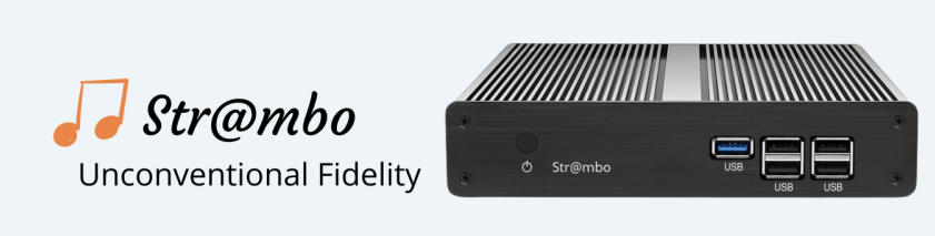

Str@mbo è uno streamer italiano sviluppato da Marco Curti, già autore di plug in (open source) di successo per LMS.
Grazie al suo contributo, il server LMS/Lyrion può effettuare oversampling (con il plugin C3-PO) e il flusso audio così modificato può essere interpretato da Squeezelite (inizialmente nella variante R2, ora integrata nel codice principale).
Lo Str@mbo è un mini PC fanless, con software basato su LMS, ma supporta anche Roon. La base hardware è un PC di piccolo formato indicato come industriale. Queste varianti sono prodotte da OEM cinesi e talvolta sono rimarchiate.
In Italia è distribuito da Reggio Hi-Fi, Audiograffiti, Hi-Fi D'Agostini e altri.
La prima versione è stata provata su AR e Suono a cavallo tra il 2021 e il 2022. All'epoca della prova di AR, i prezzi erano 800 euro per la versione Celeron, 950 euro per la versione i3. Oggi non è più a catalogo la versione Celeron. La versione i3 costa, da Reggio Hi-Fi, 1090 euro.

Stando alle foto dell'interno pubblicate da AR e Suono, lo Str@mbo monta RAM DDR3 KingSpec, un produttore cinese di memorie di fascia economica. La SSD è in formato mSATA (oggi rimpiazzato da M.2, ma ancora reperibile).
Di per sé l'hardware è adeguato, con un occhio di riguardo al contenimento dei costi. Il supporto software stando alle esperienze dei clienti è eccellente.
Trovo discutibile la critica sommaria ai "SoC da poche decine di euro" (evidentemente usati dalla concorrenza) o agli "scatolotti di plastica" consumer quando anche questo prodotto opera delle scelte economiche. Non è il costo a determinare l'adeguatezza al compito, e dovrebbe valere per tutti.
Il prodotto presenta tutte le porte USB sono sul frontale e quindi il cavo del DAC deve passare "da davanti a dietro". Anche questo dettaglio dà l'impressione che la piattaforma hardware sia stata scelta sulla base di criteri di costo e reperibilità, anche un poco a scapito dell'ergonomia.
