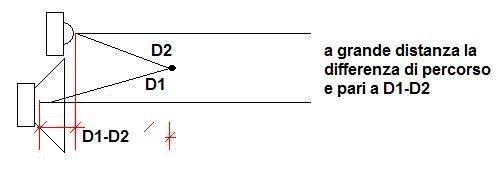

dato un woofer a cono ed un tweeter a cupola, fissato un punto di ascolto, la differenza di spazio che percorre il suono emesso dai due altoparlanti dipende dal particolare punto scelto e dalla distanza tra gli altparlanti. Più il punto è vicino più la differenza è alta.
Oltre una certa distanza (molto maggiore della distnaza tra gli altoparlanti) la differenza rimane sostanzialmente ugual a D1-D2
Oggi questa differenza di "yempo di volo" si corregge con il DSP che permette di inserire un opportulo ritardo sull'emissione dell'alioparlante più vicino.
Va detto che nel case di dye sole vie esiste un asse lungo il la distanza D1-D2 è nulla in ogni punto. Questo perà è un caso particolare che riguarda solo i siatemia due vie.
Ma torniamo ala figura. e' evidente la differenza ascoltare il sistema a uno o due metri (come per HiFi domestica) o a 10-20 metri (come ai concerti).
Vista da lontano anche un sorgente estesa appare "piccola" e i ritardi posono essere annullati con le linee di ritardo.

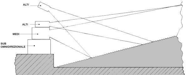

Consideriamo un sistema professionale in auge qualche tempo fa:
i ritardi di emissione sono compensati in modo che la platea goda di una riproduzione mediamente buona. Quello che si vede è che è necessaria l'aggiunta di una ulteriore unità "alti"
perchè, a causa della accentuata direttività, il pubblico più vicino al palco riceve meno frequenza acute. Sarebbe necessaria anche una ulteriore unità "medi" ma ho semplificato il disegno.

Il sistema mostrato nel post precedente era in uso qualche tempo fa ed è utile per mettere in evidenza una serie di problemi. Oggi si preferisce utilizzare gli array di altoparlanti che vengono appesi e lasciano libero il palco per lo spettacolo. Qando la platea è particolarmente vasta, oltre al sistema "frontale" montato dul palco, vengono attrezzate delle torri posizionata in modo da rinforzare il suono proveniente dal sistema "frontale". I ritardi sono compensati elettronixamente. Ci si può fare una idea di come funziona la cosa guardando il film del concerto di Woodstock. In questo modo di evita di assordare il pubblico vicino al palco per far giungere un SPL sufficiente al pubblico più lontano.

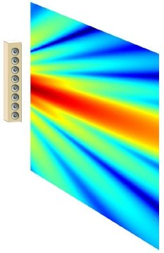

Degli array si parla, in generale, abbastanza male. Da un punto di vista teorico hanno i loro perchè se poi non sono utilizzati al meglio è un'altro paio di maniche.

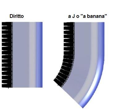

Gli array verticali "a banana" sono ricurvi in modo da ottenere il livello SPL necessario su tutta la Platea (vicina e lontana)
Un array verticale di altoparlanti è tanto più direttivo quante più sono gli altoparlanti inpiegati
la figura illustra la differenza tra due tipi di array verticali

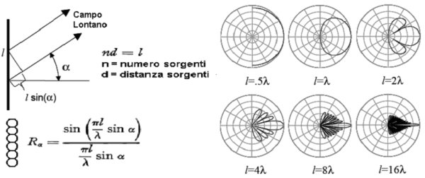

Il teorema fondamentale dell'acustica dice che la figura di interferenza di n sorgenti uguali è data dal prodotto
dei diagrammi polari delle n sorgenti (come fossere omnidirezionali)
per
il diagramma polare della singola sorgente.
Ne segue che i "lobi laterali" non sono così pronunciati come potrebbe sembrare oltre al fatto che sono solo parzialmente direti verso la platea.
