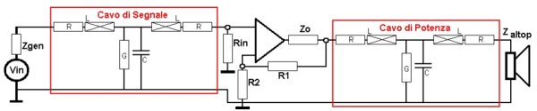

Le caratteristiche del cavo cambiano a seconda dei dispositivi che collega.
La funzione di trasferimento di un cavo (o linea di trasmissione) con riferimento alla prossima figura, dipende da Zgen e Rin mentre per il cavo di potenza dipende dal fattore di smorzamento dell’amplificatore e dall’impedenza dell’altoparlante. La condizione migliore è l’adattamento da ambo i lati o almeno dal lato del carico. Con le linee corte l’adattamento non è richiesto.

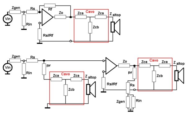

In realtà la cosa è ancor più complicata perché (con gli amplificatori controreazionati) la presenza del cavo di potenza influenza l’impedenza di ingresso e quindi la funzione di trasferimento del cavo di segnale. Milman mostra che la presenza del cavo influenza la impedenza di ingresso di un dispositivo retroazionato. In pratica si stacca il resistore che chiude il loop (Rf) e si riporta in ingresso ed il uscita ciò che vi è collegato. Si vede così che la somma di Rf con l’impedenza del cavo e del carico appare in parallelo all’ingresso.
Messaggi: 11087
Re: Perchè i cavi "suonano"
L’effetto non dipende solo dal cavo ma da come il cavo interagisce con quello che vi è collegato. Finché non saranno standardizzate le impedenza di ingresso e di uscita dei dispositivi l’abbinamento tra cavi e dispositivi audio continuerà ad essere una lotteria. Quello che si può fare è evitare i problemi noti. Fermo restando che un cavo deve avere sezione adeguata e lunghezza minima, le guaine in PVC ed il PVDF vanno evitate in quanto piezoelettriche. Vanno anche evitati: cavi di potenza ad alta capacità, i cavi di segnale a bassa velocità e quelli non perfettamente schermati.
Il rame OFC serve per realizzare cavi molto flessibili ma non ha un effetto sulla qualità del suono. Lo stesso si può dire per argento o di altri metalli. I connettori sono importanti perché la resistenza di contatto spesso risulta maggiore della resistenza del cavo (in particolare nei cavi di potenza). L’effetto pelle è sopravvalutato.
Il cavo di potenza è percorso da una correnti intense. Se non è schermato irradia e tale radiazione è raccolta dal cavo di segnale (della sorgente) dove può trasformarsi in una controreazione positiva o negativa. Può quindi succedere che il suono appaia più o meno brillante e non è escluso che l’ampli oscilli. Per tale motivi i cavi di segnale al 100% devono essere schermati al 100% e tenuti in ordine e ben separati dai cavi di alimentazione e di potenza.
