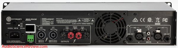

L'Amplificatore Crown XLS 2502è un finale professionale di una certa potenza.
dispone di ingressi bilanciati e sbilanciati, uscite Speak.on e a morsetto. La sensibilità di ingresso è regolabile. Può essere utilizzato in stereo o a ponte. Il DSP interno consente di inserire filtri passa alto e passa basso, limiter, controllo del livello con due potenziometri sul pannello frontale, e altre cose.

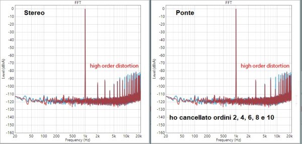

Se è consigliabile in stereo lo è ancor più quando utilizzato a ponte.
la connessione a ponte:
- cancella la distorsione di ordine pari e semplifica lo spettro della distorsione di intermodulazione.
- Lo Slew rate raddoppia,
- Il fattore di smorzamento si dimezza (ma resta nell'ordine di 200 molto alto)
- la Reiezione del rumore (CMRR) migliora (il rumore migliora)
- la separazione tra i canali (che non è altissima) si annulla.
- il prezzo raddoppia
l'aumento della potenza (che è già tanta) è meno importante della riduzione della distorsione. Anche se la potenza su 2 Ohm non cambiasse sarebbe comunque sufficiente.
La connessione a ponte cancella la distorsione di ordine pari e semplifica lo spettro della distorsione di intermodulazione.
Nella figura qui sopra (a destra) ho cancellato le armoniche pari fino a 10 KHz. Oltre non ho toccato lo spettro ma potete immaginare come si semplifica.

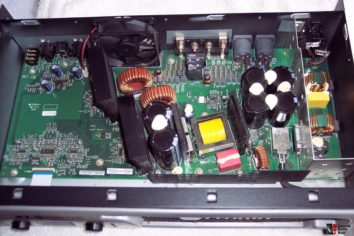

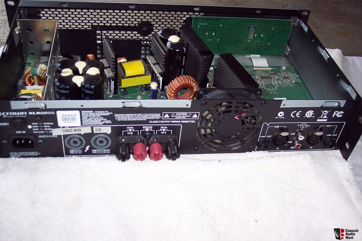

Giusto per curiosità metto due foto dell'interno
La cosa interessante è capire se può andare senza ventola in ambito casalingo, io penso di sì quindi basta staccare il connettore.
Altrimenti a garanzia scaduta, una resistenza oppure una ventola Noctua risolve ogni problema in tal senso.
p.s. comunque non lo comprerei :)
