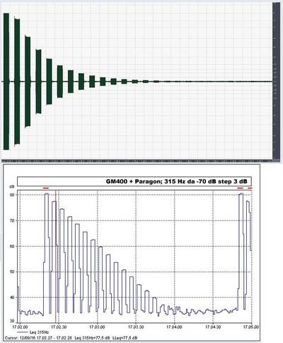

Vediamo più in dettaglio questa misura:
partiamo dallo stimolo: è composto da una serie di burst sinusoidali a 315 Hz. Tre secondi di segnale e tre secondi di silenzio. Ogni burst ha una ampiezza pari a 0.707 del precedente (in pratica decrescono a passi di 3db).
Il tempo tra un burst e l'altro consente al sistema di smaltire il calore e di non mostrare la compressione termica.
Una sinusoide che dura tre secondi è sufficiente per richiedere erogazione di potenza continua.
La misura quindi equivale ad una misura con stimolo sinusoidale in regime stazionario.
Come scopo la misura dovrebbe mostrare che, diminuendo lo stimolo di 3 dB, la risposta si attenua di tre dB.
Il risultato della misura dipende dalla compressione termica? poco. Se si fosse voluto tener conto della compressione termica si sarebbe dovuto, al minimo, far partire il segnale con i burst più attenuati a salire e si sarebbe ridotto il tempo tra un burst e l'altro. Così come è stato fatto, invece, la temperatura ha poco effetto.
Il risultato dipende dalla distorsione? No, o meglio non si può vedere perchè la presenza di distorsione al massimo altera il valore RMS di frazioni di decibel (che il grafico non consente i valutare nè sono riportati i valori di SPL dei singoli burst).
E' un segnale impegnativo per il sistema? No. Per ottenere 120 dB (su spazio intero con Q=1) a un metro basta un altoparlante da 8" (SD=220 cm2) che possa spostarsi di 3.425 millimetri (6.85 mm picco-picco). Il problema è la potenza necessaria (che magari l'altoparlante non regge) ma meccanicamente non sarebbe un problema. Nemmeno ottenere una distorsione decente sarebbe un problema. Il sistema non è particolarmente sotto stress.
Certo che, se si ripete questa misura a frequenza più bassa, le cose cambiano:
315.0 Hz SD=220 X=3.425 => SV=0.075375 120 dB
157.5 Hz SD=220 X=3.425 => SV=0.3014 120 dB
78.75 Hz SD=220 X=3.425 => SV=1.2056 120 dB
38.37 Hz SD=220 X=3.425 => SV=4.8224 120 dB
SV è lo spostamento volumetrico in litri.
A 38.37 Hz servirebbe una superficie radiante di un metro quadro che si sposta di 4.8224 mm (9.6448 mm picco-picco). Ma a quelle frequenze conviene mettere il sistema in angolo e sfruttare il Q=8 che "risparmia" 9 dB.
Alla fine cosa mostra questa misura? che con la potenza che serve si raggiuge un certo SPL. Più potenza regge il sistema e più alta è questa "dinamica" che dipende dalla potenza disponibile e dal rumore ambientale. Più il rumore ambinetale è basso e meglio è. Notizia interessante ma che ha poco a che vedere con la qualità della riproduzione e che riguarda una frequenza dove tale risultato è alla portata (meccanica) di molti altoparlanti.
Mi sembra più utile definire il livello SPL massimo ottenibile su tutta la banda utile (non solo ad una frequenza) con un certo tasso di distorsione e poi, a secoda del rumore ambientale, ogni utente otterrà una "dinamica" diversa. SE la misura fosse stata fatta in camera anecoica Calabrese avrebbe ottenuto un risultato ancora migliore.

alcune volte capita di affezionarsi alle proprie idee e realizzazaioni , cercando di battere solo su alcuni punti .Grisulea ha scritto:Ti è già stato detto ma ribadisco, l'spl massimo non centra nulla con la dinamica. La massima dinamica contenuta in un disco oggi si aggira attorno agli 80 db. Generalemte nemmeno si sarriva a 60. Come credi di sentirla la dinamica se non partendo dal silenzio? Quale sistema appena decente non è in grado di riprodurla? Le trombe, con i moderni sistemi dsp / drc non hanno nessun gigantismo, nessuna colorazione, nessuna distorsione. I loro problemi non sono più quelli, nel senso che sono facilmente superabili. La direttività può essere un vantaggio. In pratica oggi è quasi tutto il contrario di quel che hai scritto. Anzi grazie alla posssibilità di sprecare db si possono fare cose impensabili. Ma ai fini della dinaminca tutta questa sensibilità è inutile. Anzi, mi permetto di dire svantaggiosa. Nel mio caso, con ambiente molto silenzioso la lotta diventa non sentire il rumore prodotto dall'impianto. E con 110 db di sensibilità, credimi, soffia e ronza quasi tutto. In parrticolare se usi dsp in doppia conversione e valvole. L'ideale sarebbe rivedere tutto l'impianto in digitale fino alla sezione finale degli amplificatori. Con il senno di poi e con i moduli in vendita oggi l'avrei certamente fatto. Per l'analogico si potrebbe fare una conversione a/d così da non perdersi l'ascolto degli lp (per chi ne avesse)Tiromancino ha scritto:Trovo giuste tutte le osservazioni che fate. Tuttavia non si può dimenticare che ai fini della dinamica percepita , un diffusore di maggiore efficienza sarà capace di maggiore spl . Il rumore delle elettroniche resta mascherato durante il programma musicale normale e questo aspetto conta ai fini pratici . Del resto questo è l’ aspetto vincente dei sistemi a tromba . Altre sono le criticità: 1) gigantismo della ricostruzione sonora 2) accentuazione delle colorazioni che richiede la massima linearità della risposta dei driver 3) distorsione da non linearità aggiunta dalla massa d’aria nella gola . Ma soprattutto direttività delle trombe che pur non essendo un problema insormontabile richiede rispetto ai più comuni sistemi a rd , che presentano e rincorrono direttivita prossime ai 180 •, uno studio dell’ambiente di installazione partendo dal presupposto di accettare una minore area di ascolto ideale
Allora , io , nella mia esperienza che è quella che posso portare in questo forum , non ho trovato ancora un sistema a tromba che abbia superato gli aspetti che ho puntualizzato .
Inoltre , qui si dà per scontato che la dinamica sia un fatto di elettroniche . Invece FC la sta misurando nel risutato finale , ovvero quello acustico.
In questo caso , per definizione elementare, trattandosi di una sottrazione tra due numeri, non si può prescindere dall' SPL max dei diffusori ,
con l'indiscussa implicazione che un maggiore SPL permette una maggiore dinamica .
Se poi esiste una rumorosità delle elettroniche non si deve addebitare alle trombe il difetto.
Ma qui mi preme evidenziare che , prima di dire gatto bisogna averlo nel sacco.
Non tutti i sistemi RD ( anzi per la verità nessuno) sono capaci di livelli indistorti del descritto livello di cui è capace l'orchestra sinfonica ( ndr 115 db) , tanto più se riferiti alle frequenze inferiori ai 100 hz ( e sono stato buono).
E gran parte dei sistemi a tromba non sono capaci di SPL indistorti e lineari .
Per cui un diffusore a tromba su tutto lo spettro acustico ( con i problemi irrisolti NELLA MIA ESPERIENZA) che abbia elevatissimi SPL è AUSPICABILE comunque quale garanzia di bassi livelli di distorsione all'ascolto comune e con dinamica percepita ( concetto che si ripete ) migliore
