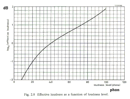

Coltr@ne ha scritto:Bon nel primo grafico confondi phon e db? Che rapporto c'è tra i due?
Il dB (decibel) è l'unità di misura del livello di pressione "oggettivo" mentre il Phon è l'unità di misuta del livello di pressione soggettivo.
La curva isofonica a 0 phon (soglia di udibilità) è calibrata in modo che il punto "1000 Hz, 0 Phon" corrisponda a "1000Hz, 0dB"
La scala dei dB e dei Phon non è esattamente uguale
La frequenza di riferimento è sempre 1KHz:
40dB SPL a 1000Hz equivale a 40phon. Percorrendo la curva isofonica corrispondente a 40phon si trovano i 60 Hz a 62dB SPL. Questo significa che per sentire i 60 Hz allo stesso livello dei 1000 Hz a 40dB i 60Hz devone essere 22 dB più alti.
