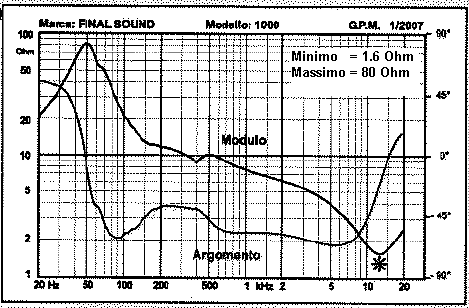

Matti Otala ha pubblicato un articolo dove dimostra che un diffusore acustico può richiedere una quantità di corrente molte volte superiore rispetto a quanto richiederebbe se la sua impedenza fosse pari al valore nominale. Il valore nominale della impedenza può essere 4, 8 o 16 ohm. A parte gli isodinamici e i nastri i diffusori acustici presentano una impedenza variabile con la frequenza. A volte anche molto variabile con escursioni da meno di 2 ohm a oltre 50 ohm. Quello che segue è il grafico dell'impedenza di un diffusore elettrostatico Final Sound:

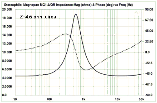

Questa è una Magneplanar(sempra maggiore di4.5 Ohm)

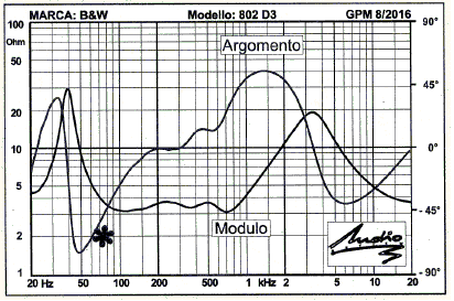

e questa una B&W con un minimo a 2 Ohm:
Primo problema: quale è l'impedenza della Final Sond? uno potrebbe anche dire 8 ohm perché la media tra il massimo e il minimo è addirittura maggiore di 25 Ohm.
Prendiamo la Final Sound, alimentiamola con una sinusoide alla frequenza dove presenta il minimo di 1.6 Ohm e confrontiamo la corrente assorbita con quella che,assorbirebbe un resistore da 8 Ohm. Otteniamo che la Final Sound assorbe una corrente 8/1.6= 5 volte maggiore. Se invece la alimentiamo con una sinusoide a 50 Hz (dove l'impedenza vale poco più di 80 Ohm) scopriamo che assorbe un decimo della corrente rispetto al resistore.
Passiamo alla Magneplanar. L'impedenza è sempre superiore a 4.5 Ohm e il diffusore è dichiarato da 4 Ohm nominali. Se lo confrontiamo con un resistore da 4 ohm scopriamo che la corrente richiesta è uguale o minore a 0.88 volte quella del resistore da 4 ohm.
Passiamo alla B&W che ha il minimo di 2 ohm a circa 75Hz. Se la alimentiamo con una sinusoide a quella frequenza scopriamo che richiede il doppiodi un resistoreda 4 Ohm e 4 volta la corrente assorbita da un resistore da 8 Ohm.

Consideriamo la B&W. Se utilizziamo un segnale con spettro compreso tra 100 e 500 Hz (dove l'impedenza è bassa) otteremo un valore maggiore di una misura fatta con un segnale con spettro compreso tra 1000 e 5000 Hz.

Al contraro, se confrontassimo l'assorbimento di corrente della B&W con quello di un resistore da 2 Ohm troveremmo un valore minore di uno.

l'impedenza della Final Sound vale 1.6 Ohm
l'impedenza della B&W vale 2 Ohm
l'impedenza della Magneplanar vale 4.5 Ohm
