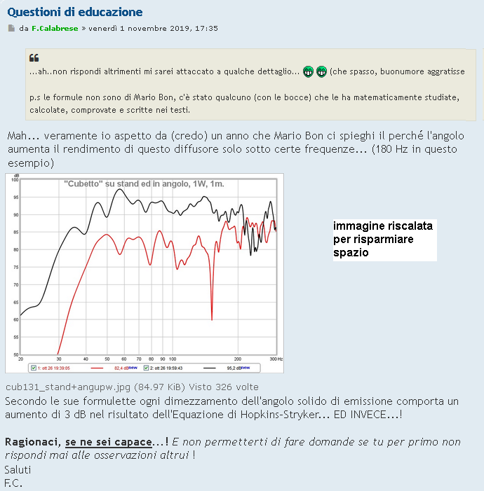

la relazione di Hopkins-Stryker è giusta o sbagliata?
Il sig. Fabrizio Calabrese ha avuto quasi un anno per pensarci e per consulare i suoi oltre 800 libri r migliaia di articoli.
Dal momento che viene riportata su tutti i testi che trattano di acustica architettonica dobbiamo pensare che sia corretta (almeno finchè qualcuno non dimostra il contrario).
Ne sono state date delle versioni modificate per tenere conto di situazioni perticolari ma la sostanza non cambia.
Dato che la spiegazione non sarà breve ho aperto questo 3D per raccontare come stanno le cose sperando di essere compreso dal maggior numero dipersone possibile.

Cosa è stato fatto nel passare dalla prima (valida in ambiente chiuso) alla seconda (valida in campo libero)? Sono state eliminate tutte le sorgenti virtuali che danno origine al campo riflesso. Ricordiamo che la misura proposta dal sig. Calabrese si riferisce ad una sorgente posta in prossimità di pareti riflettenti e quindi in presenza di sorgenti virtuali.
Ora l'ultimo passo: ricaviamo l'espressione del rendimento (che il sig. Calabrese ha sempre contestato):
In tale relazione non compaiono sorgenti virtuli quindi vale in campo libero ovvero in assenza di sorgenti virtuali (dovute alle riflessione). Quando si avvicina un altopralante alle pareti di un ambiente si generano delle sorgenti virtuali e l'SPL è dovuto alla sovrapposizione del contributo del suono diretto e del suono riflesso (in presenza di 3 pareti aumenta per un massimo di 18 dB). Se l'ambiente è chiuso, in presenza di onde stazionarie, l'SPL in un punto può aumentare anche più di 18 dB (in funzione della posizione dell'altoparlante e del microfono di misura). Allo stesso modo si osservano in certe posizioni dei minimi anche molto profondi. La relazione dice che per ottenere il rendimento di una sorgente se ne deve misurare l'SPL a un metro di distanza con un Watt elettrico in ingresso e si deve sottrarre l'indice di direttività.
Per concludere la misura che mostra il sig. Calarese non può essere utilizzata per dimostrare che la relazione di Hopkins-Stryker non è valida o che la relazione che lega il rendimento all'SPL ed al DI di una sorgente non è valida. Nell'ambiente del sig. Calabrese, con quella sorgente in quella posizione ed il microdono in quella posizione, si ottiene quella misura e non c'è nulla da spiegare se non che si tratta di una misura eseguita in ambiente e ripetibile in quell'ambiente (e probabilmente sololì). Il fatto che le curve non siano spaziate di 3, 6 o 9 dB (in funzione del numero di pareti che ci sono attorno) è normale perchè la misura non è stata fatta in campo libero in assenza di sorgenti virtuali.
Se poi il sig. Calabresee vuole sostenere che il suo ambiente equivale ad una camera anecoica anche per misure ad un metro dalla sorgente è libero di farlo. Non è vero, non lo dovrebbe dire ma lo può dire.
P.S. nemmeno nella camera anecoica della B&K, quella dell'elicottero, a un metro e mezzo dalla sorgente le misure sono esenti da errori (per frequenze superiori a 50 Hz). Figuriamoci cosa può succere in un ambiente "normale".Ma sicuramente il sig. Calabrese ha letto quell'articolo visto che almeno indirettamentelo ha citato.

L'articolo citato mette in guardia da un errore che molti commettono perchè non distinguono il caso di una sorgente vicina alle pareti dal caso in cui la sorgente è "incastrata" nella parete.
L'altro possibile errore (spesso commesso) riguarda le dimesioni della sorgente in rapporto con la lunghezza d'onda del suono emesso. E' del tutto evidente che la relazione valga per una sorgente sferica di dimesioni "piccole" rispetto alla lunghezza d'onda o misurata a distanza "grande" sempre rispetto alla lunghezza d'onda del suono emesso.
In ogni modo, per ottenere l'espressione del rendimento,
le sorgenti virtuali vengono poste a zero quindi l'errore sulla previsione si riduce a zero (a patto che Lw, Q ed r siamo precisied accurati e che il campo riverberato residuo sia trascurabile). Non è un caso che la relazione:
venga utilizzata per verificare la condizione di spazio libero all'interno di una camera anicoica. Tale utilizzo è descritto anche nel famoso articolo B&K dell'elicottero (e c'è anche un grafico piuttosto eloquente). Il sig. Calabrese sa che tale articolo esiste e sa che è disponibile in rete: potrebbe studiarlo.
In buona sostanza le argomentazioni portate dal sig. Calabrese non possono essere accettate in quanto non conformi con le conoscenze validate, ignorano la letteratura sull'argomento e riguardano, alla fine, i risultati che egli ottiene nel suo ambiente in condizioni non controllate (e con ampia applicazione di smooting che omogenizza le curve di risposta) e restano confinati in quell'ambiente e vanno considerati come tali non certo come dimostrazioni generali.
