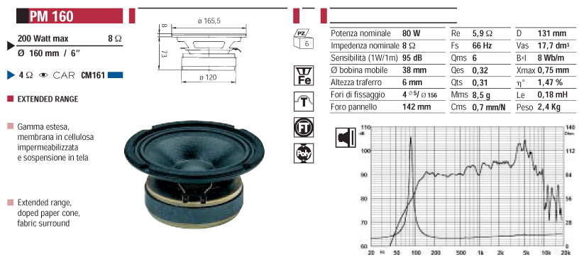

MarioBon ha scritto:Immagine
Questo PM160 andrebbe usato con il filtro del kit H053
Queste considerazioni sono per il kit H05.3 con montati i coni che gia posseggo ? (PW328, PM160, HT262)
Si, nel frattempo ho modificato il post quindi riguaralo.
Perfetto, grazie. In questi giorni taglio il truciolare a modello H05.3 per fare la cassa prova

MarioBon ha scritto: Questo PM160 andrebbe usato con il filtro del kit H053 attenuandolo di un paio di dB per allinearlo al tweeter
Per cominciare terrei anche il filtro del woofer (che risulterà esuberante)
il filtro del tweeter va rifatto. Non va attenuato. La bobina da 0.35 mH potrebbe andar bene mentre per il condensatore probabilmente ne serve uno maggiore (tipo 6.8 uF
In sostanza partirei dal medio e da un filtro (conosciuto) che lo rende sufficientemente regolare. L'SPL è di 92 dB per attenuare 2 dB ci metterei 4.7 Ohm in serie.
Il woofer è ancora più sensibile ma si può attenuare anche se questo alzerà il Qt. Bisogna pensare ad un attenuatore a mezza T con una resistenza in parallelo ai morseti del woofer e una ressitenza in serie. Così almeno si smorzano i picchi di impedenza. Per cominciare direi 8.2 Ohm in parallelo e 4.7 in serie. Insomma una roba così:
Purtroppo il tweeter è il meno sensibile per cui si deve attenure tutto il resto.
Evidentemente non verrà un diffusore HiEnd ma non dovrebbe trapanare le orecchie.
Secondo me il woofer va in controfase (comunque basta provare).
Per il futuro: realizzare i kit con gli altopalanti "giusti".
Dato che ho fatto i conti a sentimento e senza conoscere gli altoparlanti ci saranno più cose da aggiuntare. Consiglio di partire regolando le resistenze di attenuazione per allineare le emissioni degli altoparlanti.
Quindi se ho capito bene l'anello "debole" diciamo sarebbe il tweeter (ht262) ? Perchè è proprio quello che ho intenzione di sostituire e scegliendone uno più adatto (magari proprio l'originale del kit) penso si sacrifichino meno gli altri. Potrei pensare di sostituire anche il woofer se ne vale la pena, però dovrei vendere i pw328, che costano meno degli hw321, e prendere quest'ultimi.

#38 Messaggio da MarioBon »
Il tweeter è il meno sensibile dei tre quindi per allineare i livelli si devono attenuare il woofer ed il medio (che è un peccato soprattutto per il woofer). Se ci metti il tweeter previsto nel kit ti semplifichi la vita di sicuro (almeno per quanto riguarda la sezione del filtro medio-tweeter).

MarioBon ha scritto:Il tweeter è il meno sensibile dei tre quindi per allineare i livelli si devono attenuare il woofer ed il medio (che è un peccato soprattutto per il woofer). Se ci metti il tweeter previsto nel kit ti semplifichi la vita di sicuro (almeno per quanto riguarda la sezione del filtro medio-tweeter).
Proprio quello che voglio fare, peccato che il tweeter originale del kit,l' MT320, è introvabile. Serve per forza un'alternativa.
