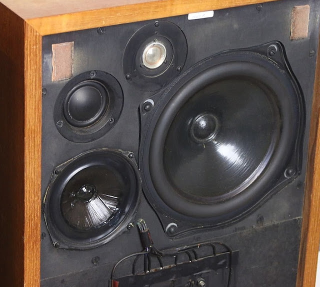

Guarda queste ESB 7/09:

il problema dei diffusori illustrati nel post precedente non è la disposizione degli altoparlanti (che ha i suoi perché) ma il bordo sporgente del mobile (diffrazione ai bordi).
