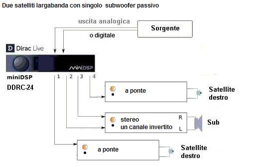

Una Alternativa ai Behringer e volume digitale su telecomando
Chi ha difficoltà a far funzionare il sistema Nessie può considerare questa alternativa che richiede l'acquisto di MiniDDSP 2X4, telecomando, microfono UMic e che consente di eliminare dal sistema il DEQ ed il DCX 2496 Behringer ottenendo alcuni vantaggi:
- 3 ingressi (2 ingressi digitali ed uno analogico)selezionati da telecomando
- il controllo del volume da telecomando
- 4 equalizzazioni selezionabili da telecomando
- sistema di correzione ambientale Dirac Live (chi vuole lo può usare)
- utilizzabile con o senza PC
- funziona con Windows da 7 a 10 (per la programmazione) e Mac
- manuale d'uso in rete, garanzia, assistenza ecc, ecc,
il sistema comprende due satelliti passivi a largabanda e un singolo subwoofer passivo.
Il subwoofer (singolo) deve essere pilotato con la somma dei due canali.
Questo si ottiene pilotandolo a ponte con un amplificatore stereo dove (con riferimento alla figura)
- ingresso canale destro => uscita del miniDSP 2
- ingresso canale sinistro => uscita del miniDSP 3 invertita
Le uscite 2 e 3 del MiniDSP sono impostate con lo stesso filtro passa basso, lo stesso guadagno, lo stesso ritardo ma con segno invertito (cosa che il MiniDSP consente). In questo modo il subwoofer è automaticamente pilotato con la somma dei due canali.
Per invertire la fase assoluta del subwoofer impostare:
- ingresso canale destro => uscita 2 del miniDSP invertita
- ingresso canale sinistro => uscita 3 del miniDSP
Nello schema i satelliti sono pilotati con amplificatori a ponte ma nulla vieta di pilotarli con i due canali di un amplificatore stereo.
Una volta programmato il MiniDSP funziona autonomamente e non richiede più la connessione al PC.

MarioBon ha scritto: 09/07/2021, 9:51 Una Alternativa ai Behringer e volume digitale su telecomando
Io uso il 4 x 10 HD, è comodissimo, silenziosissimo, ha ingressi analogico, digitale AES/EBU, ottico, spdif, selezionabili da telecomando, uscite sbilanciate o bilanciate con tensioni di uscita regolabili tramite dip switch interni. Si può usare benissimo come preampli per un impianto anche misto digitale analogico (se si dispone di un pre analogico con stadio phono si può usare pure un giradischi e altre sorgenti oltre al PC).
Con il telecomando si regola il volume in uscita, che vuol dire poter entrare in digitale sempre al 100% del DAC o del convertitore USB/spdif (in caso di ingresso analogico si regola a un volume il pre in modo che all'ingresso ci sia un segnale alto e poter sfruttare al masimo il convertitore AD)
Con più economico un miniDSP 2x4 si può realizzare un sistema (il DCX 2496 non ce la fa), sempre B&C per chi apprezza questi altoparlanti, molto performante (due satelliti e due subwoofers)
Basta andare nella pagina "suggested design" del sito B&C https://www.bcspeakers.com/en/resources ... ed-designs , e visionare i file pdf "S12BP" (sub woofer) e "U12". Sono talmente dettagliati che danno anche i parametri di equalizzazione DSP sia dei sat come anche dei sub. Ci sono tutte le quote dei disegni, i grafici delle misure ecc. Un falegname con quei disegni non ha alcuna difficoltà a fare dei mobili come da specifiche di progetto.
La cifra per realizzare il tutto non è bassa, ma sicuramente con meno della metà dei soldi spesi per un sistema come quello venduto a "prezzo di favore" da F.C. si può fare con bei mobili da mettere in salotto, realizzati da bravo falegname, e non è certo da considerarsi inferiore...
