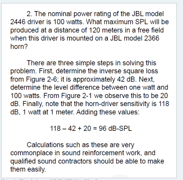

peccato che per capire l'esempio bisogna prima aver letto la pagina precedente dove ci sono due belle sfere e parla di "point source" e che raddoppiando il raggio la superficie "delle sfere" quadruplica e per questo c'è un calo di 6 db. Peccato che dica che non vale per le sorgenti non point source, il mondo reale, e che si debba tener conto della dimensione della sorgente e della sua dispersione che non è e non può essere uniforme. E' una approssimazione valida a grandi distanze dove anche se la dispersione non è uniforme, la superficie coperta è ormai enorme. Che la formale valga per point source ed in tutte le direzione è ben scritto, le immagini sono delle sfere. La diminuzione di 6 db è riferita ad un punto qualsiasi della sfera e non in asse come sostiene. La potenza acustica resta la stessa solo spalmata su una superficie 4 volte più grande. I meno 6 db sono ovunque, in ogni punto della sfera e non "solo" in asse non esistendo un asse.

La formula di JBL da SPL che sta per sound pressure level.
Quindi pressione sonora e NON potenza sonora.
