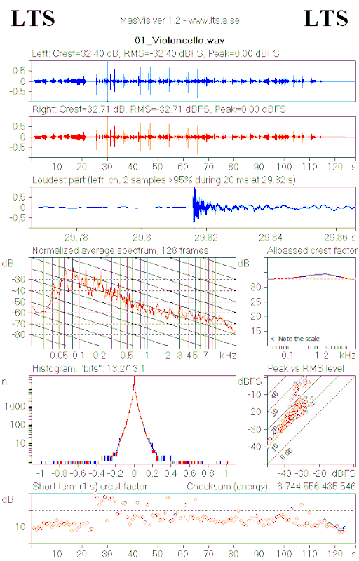

facendo l'analisi dettagliata viene lo stesso fattore di crestata che calcola il mio programma tranne che quello di MasVis è =20log(FC)
Anche la distribuzione statistica viene uguale (nella stessa rappresentazione, non mostrata nella mia schermata perchè è una opzione a parte e le figure di Lissajous sono per me più rappresentative)
Quella rappresentazione (una specie di triangolo blu) serve per verificare se la distribuzione dell'ampiezza è assimilabile alla distribuzione di Laplace (cosa che avviene solo se il fattore di cresta è molto alto.
Quando lo spettro è parallelo a una delle linee oblique significa che è analogo al rumore rosa.
Il fattore di cresta ed il valore RMS sul breve periodo lascia il tempo che trova perché il brano non viene ascoltato "a pezzi" ma tutto intero.

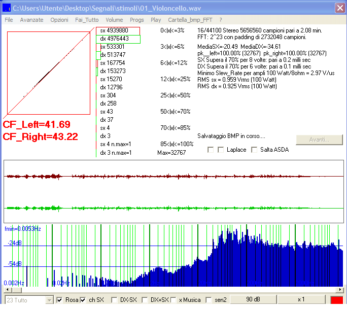

questa è la mia analisi dello stesso file:
Il MasVis è nettamente più veloce. Si noti il contenuto spettrale sotto i 20 Hz. Quando lo spettro è piatto è come il rumore rosa.

ti stavo per mandare lo screen fatto con MASVIS, peccato che MASVIS analizzi solo file Wave.
Comunque abbiamo capito che MASVIS è assimilabile al tuo programma di calcolo.
c'è la versione online di MasVis al link
http://andreasarvidsson.github.io/MasvisOnline/
allego qui il link per scaricare il resoconto di musicscope
su questo stesso file
https://www.swisstransfer.com/d/fc91c16 ... d325d86233
