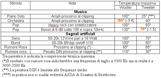

Per quanto riguarda l'HiFi la KEF ha pubblicato i dati relativi ad un sistema a due vie con
- woofer progettato per 260°C
- tweeter progettato per 120°C
pilotato da un amplificatore da 100 Watt su 8 Ohm. Il sistema è specificato per 80 Watt.
Con un amplificatore da 100 Watt nessuno stimolo porta il sistema in prossimità dei limite termico. Peccato che non sia specificato il fattore di cresta degli stimoli utilizzati né la frequenza di taglio. Non si fa nessun riferimento nemmeno alla compressione termica che a 150° non è trascurabile (esalta le frequenza alte). I diffusori cui si fa riferimento sono Corelli, Calinda e Cantata.
