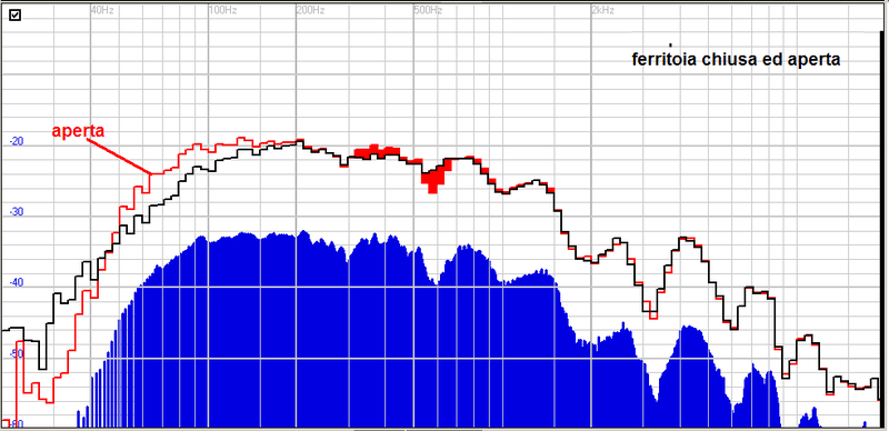

Re: Resistenze su crossover
Qui invece è evidenziata la differenza sulla risposta dovuta al portello chiuso e aperto. il woofer è da 8 pollici.
La misura è stata fatta 2 volte a dodicevismo di ottava (rosso e nero) con il portella aperto e chiuso.
Lo spettro blu corrisponde alla risposta in rosso.
Il portello si fa sentire tra 300 e 700 Hz con una variazione di 4 dB (sia in esaltazione che attenuazione).
Per evitare questa interferenza si mette il condotto reflex dietro o sotto al diffusore.
