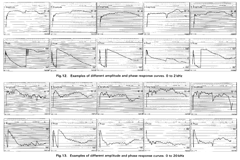

Nella Application Note della B&K "Loudspeaker Phase measurements transient response and audible quallity" (versione espansa della presentazione fatta dalla 48^ Convention della AES) c'è una interessante figura che riporta una serie di misure di ampiezza e fase eseguite su diversi sistemi di altoparlanti:
il fatto che siano belle o brutte ora non ha nessuna importanza. Teniamole a mente.

Tornando alle misure mostrate nel post precedente, purtroppo, non significano molto.
Per essere significative dovrebbe essere riportata esattamente la condizione di misura. Il microfono dovrebbe essere posto all'altezza delle orecchie di una persona seduta e la distanza dovrebbe essere quella effettiva di ascolto.
Naturalmente il tutto in camera anecoica.
Se quelle misure sono state fatte in camera anecoica con il microfono a un metro sull'asse del tweeter non sono riferibili alle effettive condizioni d'uso.
Dovendo scegliere, o dovendo dare un criterio di scelta, le migliori sono quelle con fase nulla tra 500 e 1500 Hz.
