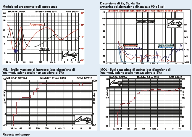

Questo https://www.scan-speak.dk/datasheet/pdf ... 913000.pdf lo conosco molto bene perchè ne ho usati qualche migliaio. Lo ho provato anche senza ferrofluido. Dipende da come è filtrato (in questo caso 12 dB/ott).
Queste sono le misure fatte da AR (2 vie con taglio a 2000 Hz).
notare che MIL E MOL sono misurate e 500 Watt (e non limitate a 100 Watt).
L'escursione (con SD) determina la massimo SPL riproducibile ad una certa frequenza.
Se un tweeter da un pollice (SD=7 cm^2) deve essere tagliato a 2000 Hz e produrre (a 2000 Hz) 110 dB a un metro deve avere uno spostamento picco-picco di 1.2 mm. Questo garantisce una distorsione decente. In campo pro lo spostamento viene definito in modo diverso e corrisponde ad una distorsione nell'ordine del 10%.
Si può usare, allo stesso scopo, un tw con spostamento inferiore? Si e funzionerà bene con la musica classica ma meno bene Jimi Hendrix.
