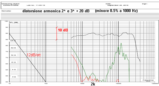

se vuoi andare sul sicuro scegli il D2905/970000.
in altre parole sono state fatte delle misure?

assolutamente si le riposte sono sovrapponibili, non so se me le manda...se me le manda le posto.MarioBon ha scritto: 27/06/2024, 16:50 Ti credo. Tuttavia sorge la domanda: sono stati provati nelle stesse condizioni?
in mio problema è che non ce la faccio con la sensibilità...mi serve almeno un tw da 92db.
l'immagine che hai postato da dove viene ?, scan ?
tempo fa lo presi il 9700 ma come sensibilità non ce la facevo non ricordo di quanto...forse poco, pochissimo.... (poi non mi piaceva come timbrica....ma non tenerne conto
