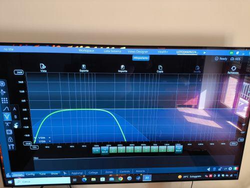

Buongiorno a tutti, mi sto cimentando in una costruzione di un subwoofer da 18 con un componente della faital pro l'XL 1800 che funziona in cassa chiusa.
Per muovere questo subwoofer userò un modulo powersoft con un dsp Loto che al suo interno ha la funzione crossover.
Il software che si chiama armonia è molto macchinoso e abbastanza difficile da comprendere (almeno per me che non conosco questi software)
Ci sono ben 3 Equalizzazioni dotate di filtri e pendenze, quindi credo che ne basti sceglierne una per poter crearmi il filtro.
Ad intuito ho modellato il subwoofer con una pendenza a 24db con partenza a 20hz con un passa alto il restante delle frequenze sono peaking fino a 150hz, dopodiché ho il filtro passa basso a 150hz con pendenza 24db. Quello che chiedo, sono i filtri giusti da adoperare per farlo funzionare correttamente? Allegherò una foto illustrativa più tardi.

Grazie Mario. Ho un DSP che sarebbe abbastanza potente. (Almeno da quanto sembra) Ti posto le immagini del grafico.
Il mio finale può sopportare solo carichi di 8 ohm, perché in modalità bridge è l'impedenza minima. E subwoofer decenti 8ohm non ne vedo molti. A parte questo faital ed il bms 18N 862 che costa un capitale.
Vedo se riesco a postare le foto della curva che ho creato.
Nulla. Devo ridimensionarle. Quando stasera torno a casa le ridimensiono. Qualche suggerimento sul woofer? Io parlando con l'azienda mi ha mandato un grafico dove avevano inserito questo sub in 85 Litri di cassa netti. Che con rinforzo e trasduttore diventavano 100. Con un Q di 0.7

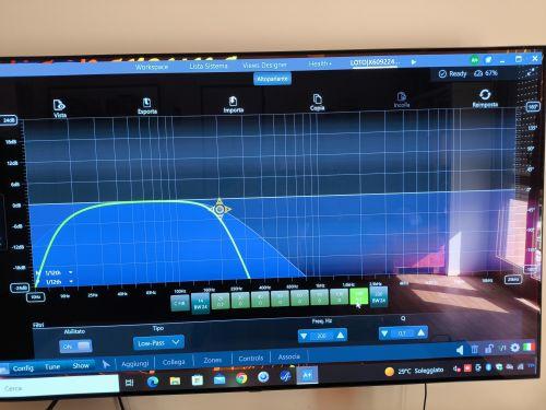

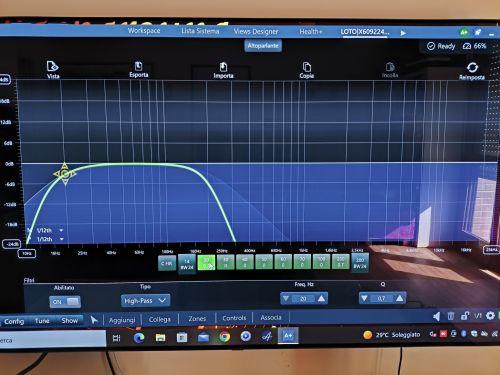

Ecco le foto della board del dsp. con la taratura ad intuito (o alla buona) fatta da me. Come vedi ha un passa alto a 20 hz, ed un passa basso a 200. tutte e due coperti da un filtro BT con pendenza a 24db.

- equalizzazione e filtro passa alto del secondo ordine: 25 Hz con Q=2.12
- passa alto: quello che serve.
Per taglio inferiore a 170 Hz non serve assorbente nella cassa. L'equalizzazione aumenta la risposta meno di 10 dB a 25 Hz e 5 dB a 32 Hz
