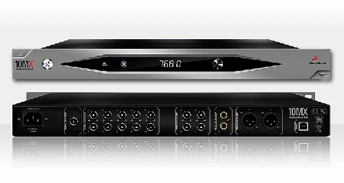

Antelope 10MX. Possibile punto di partenza o di arrivo per le nostre considerazioni.
