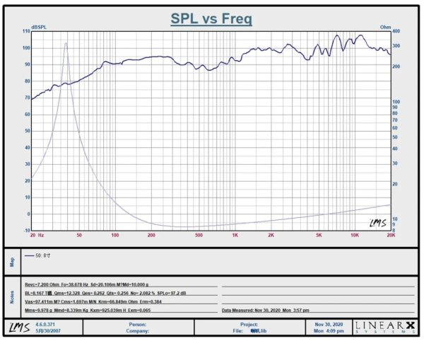

Quando i cinesi mettono una scala in dB da -10 a 110 dB SPL per far sembrare una risposta piatta mi fanno tenerezza, e nonostante questo l'impennata sulle medio-alte spicca lo stesso, per fortuna essendo fullrange basterà orientarli ed ascoltarli fuori asse...csibila ha scritto: 21/12/2025, 13:27 Salve,

Per il resto, a meno che non ti piaccia ascoltare ad alta distorsione, quando si sovrapilota un diffusore, te lo fa capire... quindi dubito che insisterai col volume per fonderlo

Non so se ha a che fare con il fare la curva più piatta, non me ne intendo molto di elettronica, ma in effetti il fabbricante offre la opzione di aggiungere un filtro che sembrerebbe abbia lo scopo di smorzare un rango specifico di frequenze, immagino quelle alte. Addirittura credo la ultima versione venga già di fabbrica con questi filtri, forse per risolvere questi picchi (?)Tropico ha scritto: 22/12/2025, 10:40 Quando i cinesi mettono una scala in dB da -10 a 110 dB SPL per far sembrare una risposta piatta mi fanno tenerezza, e nonostante questo l'impennata sulle medio-alte spicca lo stesso, per fortuna essendo fullrange basterà orientarli ed ascoltarli fuori asse...
Per il resto, a meno che non ti piaccia ascoltare ad alta distorsione, quando si sovrapilota un diffusore, te lo fa capire... quindi dubito che insisterai col volume per fonderlo![]()
In ogni caso resto tranquillo, perché comunque la mia sala di ascolto fa sui 20 m², quindi credo che mal'appena arriverò a poco più di un quarto del volume.
