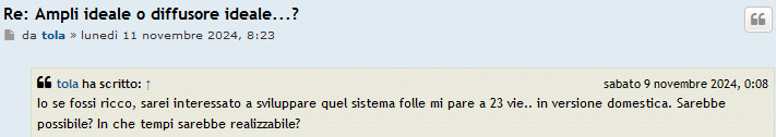

Un sistema a 23 vie per Tola
Messaggi: 10582
L'esperto di sistemi multivia estremi è Alessandro Cioni.
Premetto che il numero di vie. per me, è eccessivo e non consiglio di realizzare un sistema del genere.
