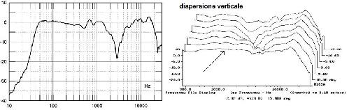

Mario Bon ha scritto: L'asse privilegiato di radiazione, con il woofer sotto al tweeter, tende a puntare verso il basso.
Con il tweeter sotto al woofer tende a puntare verso l'alto.
Nel caso puntasse in avanti perpendicolarmente al pannello frontale non ci sarebbe differenza.
Quindi basta girare sottosopra un diffusore per privilegiare l' asse di radiazione verso l'alto o bisogna anche rivedere il filtro?
Re: Progetto 2 vie Ciare
#22 Messaggio da MarioBon »
Roberto Barbato ha scritto: 18/10/2024, 12:40
Il filtro viene ottimizzato con misure fatte in asse al tweeter perchè le riviste misurano le casse mettendo il microfono in asse al tweeter (che non è sempre la cosa migliore). Quindi, di norma, l'asse punta verso il basso e girando la cassa punta in alto. Poi dipende cosa piace di più e quanto alte da terra sono poste le casse.

#25 Messaggio da MarioBon »
MarioBon ha scritto: 18/10/2024, 12:55 Il filtro viene ottimizzato con misure fatte in asse al tweeter perchè le riviste misurano le casse mettendo il microfono in asse al tweeter (che non è sempre la cosa migliore). Quindi, di norma, l'asse punta verso il basso e girando la cassa punta in alto. Poi dipende cosa piace di più e quanto alte da terra sono poste le casse.
mi autoquoto per segnalere le misure della Vienna Acoustic Mozart pubblicate da StereoPhile (USA). In asse tweeter, il tweeter stesso è in controfase ma fuori asse, a 15°, la risposta non mostra buchi ed è molto più piatta.
Evidentemente questa cassa è stata progettata per essere ascoltata fuori asse.
https://www.stereophile.com/content/vie ... asurements
Consiglio di leggere l'articolo che mostra i limiti delle procedure di misura standardizzate.
Queste misure chiariscono il significato di "asse privilegiato di radiazione" o "di ascolto".
