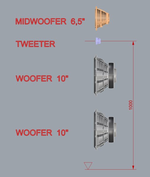

Dunque...
Sarei approdato a questa conclusione:
[*]3 Vie attivo con XOVER digitale e DSP con 2 moduli Hypex FA253/DSP 2x350W+1x100W su 8Ω
[*] 1 x FAITAL HF109 8Ω Tweeter a compressione, oppure CIARE HTB260-8Ω. Entrambi andrebbero montati in una guida d'onda corta integrata nel pannello frontale.
[*] 1 x Eighteen Sound 6M44 8Ω Midrange
[*] 2 x Eighteen Sound 10NW650 16Ω Woofer in parallelo.
Un set di driver che incide per meno di €800 a diffusore
Lo schema sarebbe quello riportato in allegato e di montare in tutti i Driver in Sospensione Pneumatica, (il woofer scende abbastanza di suo). Il dubbio rimane per come si calcola il volume nel caso di 2 WOOFER uguali che condividono lo stesso box Se i volumi si sommano diventa un problema in quanto sarebbero necessari 96 litri, da qualche parte ho letto che in genere il volume necessario sarebbe invece circa 1.5/1,6 volte. Vero?
Domanda/Dubbio, il modulo Hypex, può gestire impedenze differenti (4-8Ω) per canali differenti?
Che ne pensate?
Che ne pensate?

chiedo una cosa, come mai il mid sopra e il tw in mezzo invece che viceversa ?
motivi estetici o altro

Partito alla grande
Per essere inesperto doversi progettare anche guida d'onda, non me ne intendo ma mica facile.
Quindi alta efficienza, da verificare se il medio pensato per tromba se la cava in piccolo volume.
Mi risulta che non ci sia alcun risparmio di volume a metterne due assieme, Mario consiglia sempre volumi separati per due woofer.
Canali hypex possono gestire carichi differenti, va comunque verificato il minimo di impedenza che non sia troppo basso.

Dalla scelta che hai fatto dei driver per la via bassa da caricarsi in sospensione pneumatica ( ma anche in reflex non scenderebbero comunque molto) ho l'impressione che le tue idee non siano molto chiare riguardo la progettazione di diffusori acustici.
Purtroppo nel catalogo dei costruttori di altoparlanti professionali difficilmente si trovano woofers adatti al caricamento in sospensione pneumatica.
Con un pò di fantasia diciamo così, si potrebbe pensare al Faital 12FE330, che fra l'altro costa poco ma promette prestazioni interessanti.
Due in serie in box di 40/45 litri singolo per ciascun woofer, e pieno di assorbente ( così lavorano in un litraggio non eccessivo e sono anche un pò più frenati rispetto a un box vuoto grande il doppio ) per ogni diffusore, un pelo equalizzati in basso se necessario (sarà da misurare e valutare in base al posizionamento in ambiente), potrebbero anche avere prestazioni sorprendenti in relazione al loro prezzo.
Altri woofers nel catalogo dei costruttori pro italiani bisogna cercarli con il lanternino.
Sica fa un 10" che potrebbe essere usato in SP, il 10 SR 2 CP versione 4 Ohm https://sica.it/wp-content/uploads/2024/04/Z006006C.pdf
Re: Floorstanding 3 Vie DIY
Ne andrebbero due in serie.mario061 ha scritto: 02/02/2025, 18:23 ...
Per quanto riguarda il 10NW650: è difficile fare una cassa chiusa con prestazioni decenti a partire da un woofer con f0=51 Hz e Qts=0.28. Se va bene ti ritrovi i 70 Hz a -6dB (!)
