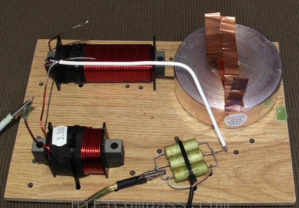

Non so se era già stato linkato in altre discussioni
https://hificompass.com/en/projects/exp ... -inductors

Re: Induttanze fai da te
belle le misure ma era meglio disporre le bobine con gli assi mutuamente perpendicolari.Tropico ha scritto: 04/02/2025, 17:14 Non so se era già stato linkato in altre discussioni
peccato non abbiano fatto anche delle misure di intermodulazione.
