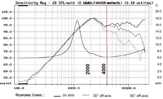

Una domanda per Mario Bon. Cosa ne pensi, per il TW posteriore, di Audax PR 125 T1, da attenuare con una resistenza di valore elevato, utilizzandolo a partire da 2000 Hz, vista la ridotta dispersione, in generale, di una tromba.
Re: Ultimo iscritto... parametri woofer
a 2000 Hz è omnidirezionale quindi interferisce con il suono diretto.Pippo Grasso ha scritto: 04/02/2025, 15:04 Una domanda per Mario Bon. Cosa ne pensi, per il TW posteriore, di Audax PR 125 T1, da attenuare con una resistenza di valore elevato, utilizzandolo a partire da 2000 Hz, vista la ridotta dispersione, in generale, di una tromba.
- Messaggi: 351
Bene, grazie. Ho pensato, sbagliando, che questo altoparlante, avesse una dispersione limitata.
