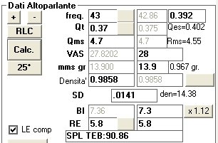

MarioBon ha scritto: 03/02/2025, 14:38 ho verificato la consistenza dei parametri di Small del woofer Ciare HWB160
Ammesso che f0, massa, SD, Re siano corretti
affinché f0 sia 46 Hz deve essere VAS=24.3 litri
di conseguenza Qt diventa 0.303
questo, in 20 litri, comporta un allineamento abbastanza diverso.
Perdona la mia ignoranza, ma non ho capito cosa volevi dire.
Ho cannato tutto? :?

Non hai sbagliato niente.
CIARE ha commesso un errore nel dichiare i parametri di Small.
Come detto, ora la cassa va ascoltata.
Se permane la carenza di bassi allora si può accorciare il tubo di accordo e alzare la frequnza di accordo tra 47 e 50 Hz.
Faccio caso ora ai dati inseriti, RE 3.3 Ohm? Non è che la versione 4 Ohm? io ho la 8 Ohm.

Per la versione a 8 Ohm i parametri di Small dati sono coerenti:
