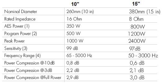

Dati di compressione termica riportati nei data sheet Eighteen Sound (per un 10 ed un 15 pollici)
è evidente che non è raccomandato superare un decino della potenza AES (un ventesimo della potenza continua o Program Power)
Nel caso del 15" 1200/20= 60 Watt
60 Watt sembrano pochi ma corrispondono a 1200 Watt con fattore di cresta pari a 6.3
Ne segue che questo woofer (15NLW9300) può essere collegato ad un ampliifcatore da 1200 Watt continui purchè il programma musicale abbia fattore di cresta minimo di 6.3. Per un concerto all'aperto se ne useranno tanti.
Ora si capisce perchè, in ambiente domestio, un woofer Pro non è soggetto a compressione.
Vista l'esigua potenza impiegata in ambito domestico...

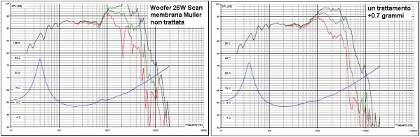

questo che segue è un esempio di quello che si vede seguendo lo sviluppo di un woofer.
Questo è un woofer da 10 pollici scanspeak con cono in carta-
a sinistra la prima versione senza trattamento del cono (93 dB). A destra la seconda versione con un trattamento. Il trattamento (con un fluido smorzante) aumenta il peso del cono di 0.7 grammi (e riduce l'SPL) ma sopratutto rende pià regolare l'impedenza, la risposta in frequenza e la risposta fuori asse. Questo esempio mostra quanto sia importante leggere la risposta fuori asse.
C'è stato un terzo prototipo con due trattamenti (per 1.4 grammi aggiuntivi) che non ha portato ulteriori benefici.
Questo woofer non è stato impiegato perchè richiedeva una cassa troppo grande.
