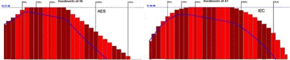

Per aiutare riporto le condizioni di misura della potenza sopportata da un altopatlante:
Potenza AES: definita dalla nota AES 2 - 1984 Rev.2003:
- l’altoparlante è privo di carico (nemmeno lo schermo IEC)
- il segnale è rumore rosa con fattore di cresta pari a due
- la banda passante di una decade limitata da filtri Butterworth del secondo ordine
- l'inizio della decade è fissato dal costruttore con riferimento all'uso dell'altoparlante (per esempio la frequenza di risonanza per un woofer)
- la potenza è calcolata rispetto al minimo del modulo dell'impedenza nella banda di utilizzo
- il segnale resta applicato per due ore.
il valore della potenza AES è quello che produce alterazioni dei parametri inferiori al 10% rispetto ai valori nominali.
Potenza IEC ( IEC 60268-5):
criterio applicato agli altoparlanti per HiFi. Lo stimolo è rumore rosa con fattore di cresta compreso tra 1.8 e 2.2 spettro da 20 a 20kHz (3 decadi). Il test dura 100 ore e poi l’altoparlante riposa 24 ore. La potenza è riferita alla impedenza nominale. I parametri non devono differire da quelli dichiarati (se non marginalmente). Lo stimolo IEC trasporta una potenza circa doppia dello stimolo AES e per più tempo (100 ore anzichè 2).
a sinistra: spettro del segnale AES
a destra: spettro del segnale IEC
Il riscaldamento dipende dalla tensnsione efficace applicata, dall'impedenza e dal tempo. Può dipendere dallo spostamento dell'apparato mobile.
La specifica IEC, alla fine, è più impegnativoa della AES.

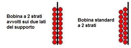

Soluzioni adottate in campo pro pe ridurre la compressione termica
(non utilizzate in campo HiFi)
JBL e Beyma praticano sul polo centrale delle scanalature che servono ad aumentare il flusso di aria nel traferro.
In questo modo la bobina viene raffreddata per convezione (ricambia d'aria)
la Convezione è favorita dall'escursione della bobina mobile che è massima alle frequenze basse.
un altro modo per ridurre la temperatura della bobina è avvolgerla sui due lati del suporto (la temperatura si riduce di 10 gradi). Vedere ISV - Interleaved Sandwich Voice Coil di Eighteen Sound (ma anche altri produttori)
le parti della bobina che escono dal traferro (overhung) si scaldano molto, la parte di bobina immersa nel traferro si scalda meno.
Questo porta a preferire i motori underhung (per medi, tweeter e driver a compressione).

La carta brucia a 230°mentre le colle reggono fino a 270° e la smatatura del filo arriva ancora oltre. Per non far arrrivare alla certa la temperatura della bobina si usano i supporti in fiberglass che, essendo un isolate termico ed elettrico, consente di ottenere QMS più elevati.
KEF, cinquanta anni fa, ha realizzato un supporto bobina in alluminio con un collar (la parte tra bobina e diaframma) in materiale isolante in modo da preservare i diaframmi in bextrrene dal calore (il bextrene è un nome esotico del polistirolo).

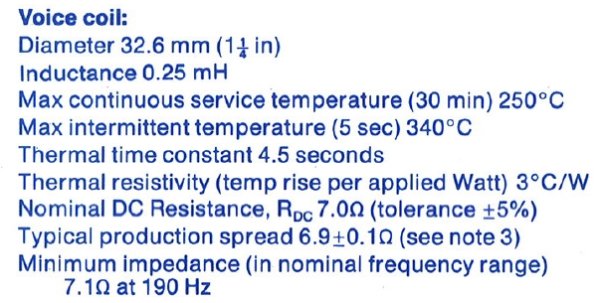

Sempre a proposito di KEF è interessante leggere un data sheet del B200 SP 1022
    (woofer da 8 pollici)
    Fate caso a quante informazioni "termiche" vengono date sulla bobina. Oggi nessuno dà queste imformazioni.
    Si noti la tolleranza sulla resistenza della bobina mobile.
